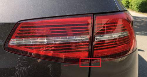

Theoretisch sollte ich mein Vorhaben mit den Torx hinbekommen, die Dimension in der ich meine Rückleuchte verstellen muss, wird leider nicht abgedeckt.

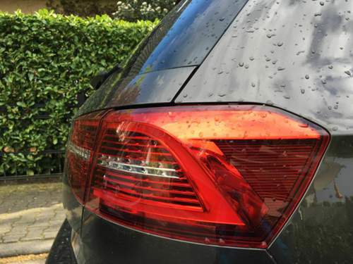

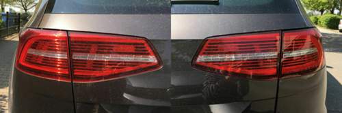

Bei mir vergrössert sich der obere Spalt in Richtung Heck. Sodass die obere Kante des äusseren Rückleuchtelmoduls nicht mit der des inneren Moduls zusammenpasst. Ist ein Absatz von etwa 3-4mm drin.
Kann man sowas mit Hilfe des weißen Befestigungselements beheben?

Du musst bei deiner Einstellung wissen, das in der Theorie am Fahrzeug nicht alles (augenscheinlich) perfekt zueinander sitzt. Ich kann dir mit deiner Beschreibung noch nicht zu 100% folgen, vielleicht kannst du auch mal ein Foto machen.
Die 3 - 4 mm klingen nach sehr viel. Deswegen frage ich mich wo du die genau hast.
Ja, ist in der Tat nicht leicht zu beschreiben.
Ich mach heute Abend mal ein Foto von der betroffenen rechten Rückleuchte und packe es hier rein.

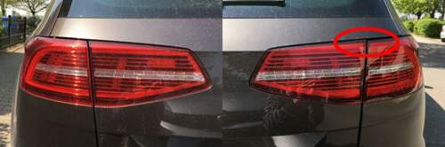

Here we go...
Mag dem ein oder anderen wie immer sehr pedantisch erscheinen. Sei's drum...
Img-0234
Img-0236
Das wird aber nicht an deiner Rückleuchte außen (auch SBBR Teil 1 genannt) liegen, sondern an der Positionierung deiner Heckklappe. Die Höhe deiner Rückleuchte wird durch ein Führungsprofil (nicht sichtbar, hinter dem Stoßfänger) bestimmt, welches meines Wissens zusammen mit dem anderen Führungsprofil auf der linken Seite und einer mittig sitzenden Befestigungsleiste montiert wird.
In Kurzform:
Die Höhe deiner Rückleuchte sollte normalerweise korrekt sein.
Die "Tornadolinie" scheint ja auch zu laufen und der Spalt zum Seitenteil sieht auch gut aus.

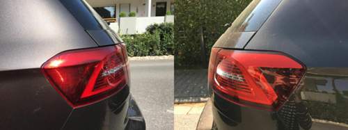

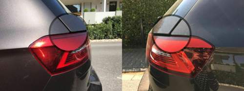

Für den Fall, dass tatsächlich die Heckklappe nicht korrekt positioniert ist, würde ich erwarten, dass sich auf der Fahrerseite das gleiche, oder ein ähnliches Bild ergibt. Dem ist aber nicht so. Auf der Fahrerseite sehen, im Gegensatz zur Beifahrerseite, alle Übergänge und Spaltmaße perfekt aus. Auf Bild 1 sieht man deutlich, dass der äußere Teil tiefer sitzt als de innere. Der sich nach hinten vergrößernde Spalt ist in der Seitenansicht zugegebenermaßen nicht gut zu erkennen, aber dennoch vorhanden.
Die Stoßstange wurde letztes Jahr ausgetauscht, von daher vermute ich, dass im Zuge dessen auch die Rückleuchten demontiert und dann nur mäßig sorgfältig wieder eingebaut wurden. Das würde mit Deiner Beschreibung bzgl. des hinter der Stoßstange liegenden Führungsprofils zusammenpassen an das man schätzungsweise nicht ohne Weiteres rankommt.

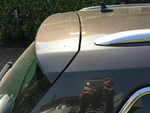

Aber ich bleibe bei meiner ersten Vermutung, die Heckklappe sitzt nicht ganz richtig. Ich weiß nun ja auch leider nicht wie das gesamte Fugenbild (oben, unten, links & rechts) aussieht, von daher schwer zu beurteilen.
Kannst du das Ganze nicht noch auf Garantie/Gewährleistung richten lassen?
Wie sieht denn die Bündigkeit zwischen Heckklappe und Dach aus?
Sitzt die Heckklappe auf der rechten Seite etwas tiefer als das Dach oder ist das beides ziemlich gleich hoch?

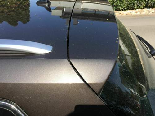

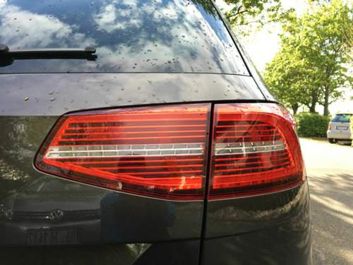

Sorry für die lange Inaktivität - jetzt bin ich endlich dazugekommen die Bilder zu machen auf denen man hoffentlich sieht, was ich meine.
Zugegebenermassen sieht es auf den Bildern weniger dramatisch aus, als wenn man hinter dem Auto steht, erkennen kann man es aber durchaus.
Heck
Seite

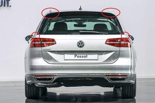

Sieht bei mir genau so aus, liegt bei mir aber an der Heckklappe glaube ich
Was ist da zu sehen???
Recht größerer Versatz als Links, und das ohne Brille
