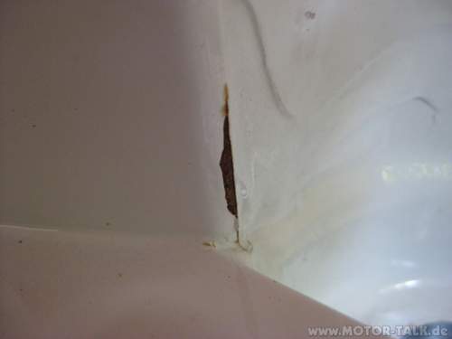

So, mal ein kurzer Update:
Habe am Montag das Facelift-Umrüstset LED bei Kufatec bestellt, heute morgen wurde es geliefert. Alles eingebaut (Ist ja echt Idiotensicher :-) ), Dongle dran und alles ist gut! Einzigster Minuspunkt: Bei dem Preis hätten die ruhig 10cm mehr Kabel spendieren können.....
Dann noch ein Erschrecken: Lampe Innen ab.....und siehe da....Rost :-( (Foto). Nächste Woche habe ich Termin beim Freundlichen...ist wohl ein bekanntes Problem. Wurde ja anscheinend auch schon öfters hier diskutiert.
Danke nochmal auch an G5GTI
Img-0385
ui das schaut echt nicht gut aus aber sollte auf garantie gehen :-)
Sorry für ot, aber Wie lange gewährt audi eigentlich garantie auf rost?

So viel wie ich weiss sind es 3 Jahre.
