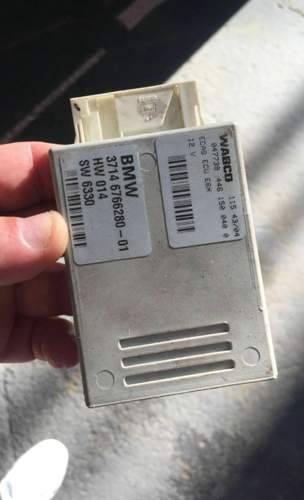

Benötige dringende Hilfe Steuergerät 3714686038501 wabco
BMW 5er F07 GT
leider ist bei meinem BMW 5GT im Kofferaum Wasser ausgelaufen. Dadurch ist das Steuergerät für den Kompressor/ Höhensenor durchgeschmort somit wird der Luftdruck nicht geregelt. Bin in der Türkei und weiß nicht mehr weiter. Hat jemand eine Idee was ich machen könnte ohne das ich das Steuergerät anschließe. Im Moment liegt der Wagen auf beiden Seiten auf den Boden.

...ja, man kann versuchen, die Luftbälge "manuell" aufzupumpen.
Die folgenden Bezeichnungen stammen aus einer Beschreibung für einen F1135D aus 04/13. Ich gehe davon aus, dass es auch für den F07 passt:
Der Motor des Kompressors wird über ein Relais spannungsversorgt. Dies ist mit 40A abgesichert (F182 im hinteren Sicherungsträger). Ich gehe davon aus, dass es unbeschädigt ist.
Man kann im Folgenden über den abgesteckten 26-poligen Kompaktstecker am defekten EHC-Steuergerät (ElektronischeHöhenstandsControl) die für die Befüllung notwendigen Komponenten ansteuern
- Kompressorrelais (Pin12)
- Magnetventil, linker Luftbalg (Pin11)
- Magnetventil, rechter Luftbalg (Pin26)
Die genannten Komponenten haben separate Masseanschlüsse, so dass der abgesteckte Kompaktstecker keinen Einfluss hat.
Im stromlosen Zustand sind die Magnetventile geschlossen, so dass der Druck bestehen bleiben müsste.
Der Ladezustand muss natürlich manuell druckausgeglichen werden.
Die Luftversorgungsanlage hat ein mechanisches Sicherheitsventil.

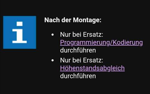

...das EHC-Steuergerät muss "angelernt" werden.

...das "Steuergerät Luftfederung" (3714...) kostet laut BMW-ETK 645,66€ (Preis 2019).
@maxmosley
€ 645,66 + anlernen ;o) Da simmer janz schnell bei €1600,-...

Hab ein gebrauchtes altes Steuergerät hier in der Türkei gefunden. Hoffe das es funktionieren wird.
