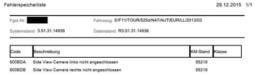

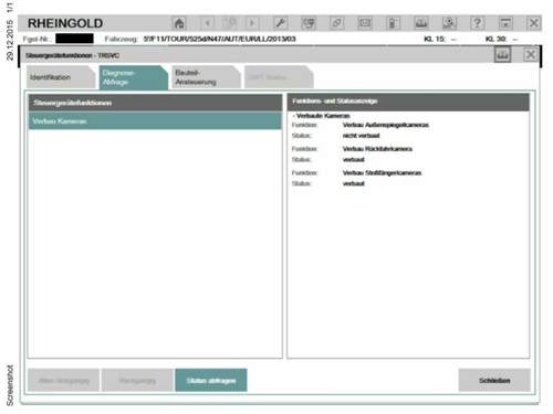

hab mir auch letztens eine originale Rückfahrkamera mit einem TRSVC-Steuergerät mit 5 Kameraanschlüssen (Nr. 66.53-9259358-01) in meinem F11 eingebaut (http://de.bmwfans.info/parts-catalog/66539259358/).
Die Codierung ging ohne Probleme: FA um 3AG erweitert, dem TRSVC eine CAFD zugewiesen und die Steuergeräte KAFAS2 ,PDC, HU_NBT & TRSVC mit Codieren auf die Standardwerte zurückgesetzt.
Anschließend noch in Rheingold die Kalibrierung durchgeführt und alles funktioniert ohne Fehlermeldungen im NBT.
Aber leider habe ich im Fehlerspeicher noch zwei Fehlermeldungen:
Das Steurgerät denkt, dass die beiden SideView-Kameras nicht angeschlossen sind (logisch, sind ja auch keine vorhanden).
Wenn ich in den Steurgerätefunktionen mir die verbauten Kameras anschaue, dann werden die RFK und die SVK als verbaut angezeigt.
Siehe Screenshots im Anhang....
Hat jemand eine Idee, wie man die SV-Kameras deaktivieren kann?
In Esys hab ich nix gefunden. Habe eigentlich gedacht, dass mit FA um 3AG erweitern und anschließendem Codieren nur die RFK aktiv wird.
Viele Grüße,
HT
Fehlerspeicherliste
Verbau-kameras
Bei mir hat das problemlos funktioniert, allerdings hatte ich ein TRSVC STG verbaut was zum LCI passt. Dein STG ist in 2011 schon entfallen, möglicherweise ist das die Ursache.
Denke auch, dass das Steuergerät einfach zu alt ist. Habe es eben mal auf 54.1 geflasht, hat aber auch nichts geholfen. Naja nicht weiter tragisch... Funktioniert ja alles, nur der Eintrag im Fehlerspeicher bleibt halt :-/
