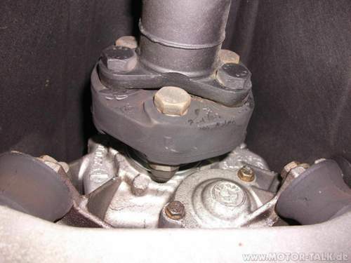

Ich stelle mal ein Foto von meiner Hardyscheibe ein (die Schrauben sind alle dran und Eiern nicht, sieht eig. wie neu aus)

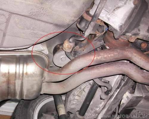

Und ich habe ein Foto vom unterboden meines E46 Coupes im meinem Fotoarchiv endeckt. Ist das die Stelle wo die Hinterachse immer ausreist? (Rot markiert) Zumindest auf dem Foto keine Risse in sicht
allerdings weiß ich nciht ob ich davon betroffen bin:
EZ. ist 29.09.2000
und Datum zu K ist: 06.07.2000
Hinterachse
Hardscheibe

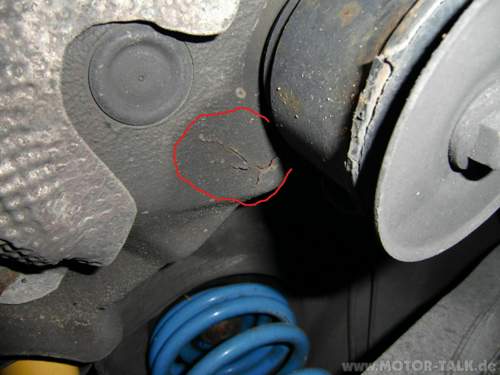

also bei den Hinterachse Themen die ich mir hier angeschaut habe wurde der riss bei einer Kontrolle gefunden.
Bei meinem QP damals habe ich von der gerissenen Hinterachse nichts gemerkt. Das Fahrverhalten war vor und nach der Reparatur identisch. Es kann aber natürlich sein, dass mit fortschreitendem Riss auch was zu merken ist. BMW sagt, dass man den Riss bemerkt bei der Fahrt durch deutliche Geräusche. Ein Meister sagte mir mal, das klingt wie eine zerkniternde Cola-Dose.
also ich habe beim fahren nichts bemerkt, vielleicht lag es auch daran das der riss noch zu klein war. ein arbeitskollege hat mir aber erzählt das bei seinem 320er die geräusche beim überfahren von bodenwellen so stark waren das er am liebsten garnicht mehr gefahren wäre. bei ihm war die hinterachsaufnahme auch so stark ausgerissen das als er sich damit bei bmw vorstellte die ihm erst garnicht mehr vom hof damit fahren lassen wollten.
als ich im herbst die winterräder rauf gemacht habe da hab ich mir mal spassenshalber die hinterachse angeschaut und habe dann auf der linken seite einen riss entdeckt.

ich hab meinen ganz einfach mit dem wagenheber hochgehoben, dann gesichert und dann hab ich die hinterachse mit der taschenlampe erst die rechte seite und dann die linke seite abgeleuchtet und dabei hab ich dann den riss entdeckt.
