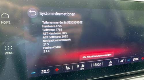

Bei mir ist auch die 1788 drauf. Keine Ahnung was da los ist. Montagswagen. Keine Ahnung. Habe noch bei Skoda angerufen was die so für Updates OTA ziehen und da konnte er mir keine Antwort geben
Ich weiß schon warum ich keine OTA updates zulasse. Bei meinem Passat war auch erst alles bis auf kleine fehler und fehlendes zeug in Ordnung wurde aber mit jedem werkstattbesuch und OTA update schlimmer.
Jetzt ignoriere ich die updates sowieso komplett da ich das vw system überhaupt nicht mehr nutze und es dammit auch keine updates mehr braucht 😉 solang das ding an bleibt und das Handy spiegelt ist alles schick mehr muss es für mich nicht mehr leisten den Rest macht mein Handy 😉
Hattest du die probleme von Anfang an?
Hab den ja erst seit knapp 3 Wochen. Ist jetzt das 2. mal gewesen
Okay das ist krass bei mir hatte es erst nach ein paar Monaten richtig schlimm angefangen. Vermutlich hast du dammit auch das neuste mögliche update drauf?
Bei mir ist dein beschriebener fehler immer von alleine verschwunden. Aber wenn ich eins gelernt habe dann das das system macht was es will 😁
Ist trotzdem ärgerlich.
Hab jetzt 10900km drauf. Davon musste ich schon über 1500km ohne Radio etc. fahren. Das ist schon recht ätzend
Und die Werkstatt bekommt es nicht repariert? Wie oft warst du bereits dort? Falls es mehr als 3 besuche waren würde ich eventuell eine wandlung in Erwägung ziehen?
Du kannst auch mal im Golf forum schauen villeicht findest du da was im mib 3 thread? Meine der ocatvia basiert ja auch dem g8 mib3.
Falls du dich dafür entscheidest würde ich aber direkt einen Anwalt zu rate ziehen von alleine bewegt sich bei skoda/vw überhaupt nix. Warten gefühlt schon seit 6 Monaten auf die wandlung des passats, beziehungsweise meine Firma ich wäre schon längst ausgeflippt bzw hätte einen Anwalt genommen.
War jetzt 2x da. Die spielen einfach nur alles neu auf und dann gehts mal wieder.
Auch Skoda selbst weis anscheinend nicht woher es kommt da auch kein Fehler hinterlegt wird

In einem anderen Forum habe ich gelesen das eine Menge Fehler mit dem Tausch des Steuergeräts behoben werden
Welchem?
Dem OCU?
@Crashel schrieb am 6. Juli 2021 um 20:11:40 Uhr:
Habe ich auch gehört.
Bring aber erstmal vw dazu dir eins zu Sponsorn, die sind sau teuer. Noch dazu kommt das ich hier öfter von 3 Monaten Lieferzeit gelesen habe, ob man sich das für einen Versuch antun will? Ich meine wenn die Fehler noch nicht so schlimm sind kann man sicher mal bei der Werkstatt nachhaken.
Zumindest verspricht das noch am ehesten Besserung.
Bei mir zumindest hatte die Werkstatt es angefragt und vw hatt es abgelehnt.
OCU dürfte die richtige sein.
Wenn das der einsige weg der Besserung wäre müssen sie es wechseln. Ib sie wollen oder nicht.
