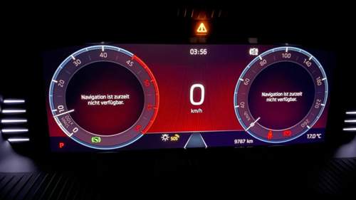

@funmaker2001de schrieb am 23. Juni 2021 um 11:06:09 Uhr:
So. Bin aktuell bei Skoda mal fertig.
Infotainment und Notrufsystem neu aufgespielt und scheint erst mal wieder zu gehen.
Mal sehn wie lange es so bleibt
Tja. Was soll ich sagen. Hat nicht lang gehalten. Gleiches Problem wieder.
Bleibt im Ladebildschirm hängen. Kein Notrufsystem. Kein Navi. Kein Radio. Kejn Carplay. Wieder mal toll. Echt danke Skoda 😠

@funmaker2001de schrieb am 5. Juli 2021 um 03:53:49 Uhr:
Kenne ich auch noch von meinem 20er Passat und mein neuer 21er superp den ich grad zwangsweise fahre hatte das auch schon 1x, zum glück ist der fehler immer am nächsten tag weg.
Als erfahrener mib 3 Fahrer weiß man sowieso das man stehts die klemmhalterung für die lüftung und ein Handy bereit haben muss, traurig aber wahr. Aber solangs dabei bleibt bin ich froh, das sind noch die kleineren probleme und bugs.
Bedank dich besser beim Mutterkonzern der das MIB 3 unausgereift ohne rücksicht auf Verluste in jedes Modell reinballert. Sind bei allen mib 3 Fahrzeugen die ich bis jetzt fahren musste die gleichen probleme.
Fehler ging bei mir so leider nicht weg.
Beim ersten mal hat nicht mal Batterie abklemmen (knapp 5 Stunden) was gebracht.
Gestern Konnte ich mir knapp 30 min Batterie ab wenigstens den Fehler weg bekommen.
Trotzdem Nervig
Welche Softwareversion hast du drauf? Ich hab die 1788 seit Auslieferung im April und bis jetzt noch keinerlei Softwareprobleme in dem Wagen gehabt.
