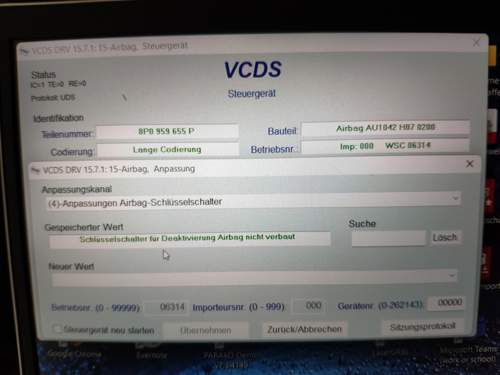

ich habe heute bei dem Audi 8P meiner Freundin versucht, die Beifahrerairbag-Deaktivierung nachzurüsten. Teile hatte ich mir schon bestellt und in einem Youtube-Video war das eigentlich recht gut erklärt worden. Ich habe VCDS hier und habe damit auch bei meinem Audi A4 B7 schon mal etwas umcodiert. Von daher hatte ich mir den Umbau zugetraut.
Also der Einbau des Kabelbaums, des Schalters und der Kontrollleuchte ging ohne Probleme. Problematisch wurde es beim Codieren, weil der Audi von 2010 ist. Er hat also, wie hier im Thread auch nachzulesen ist, schon ein neues Steuergerät mit langer Codierung. VCDS zeigt an, dass es keine Informationen zum Steuergerät hat.
Gibt es da zwischenzeitlich schon Erkenntnisse, wie die Codierung geändert werden muss? Oder muss ich in diesem Fall wirklich zu Audi fahren und darum bitten, die Codierung vorzunehmen?
Vielen Dank und viele Grüße!

nimm VCDS, gehe aufs Steuergerät und ändere es. Es ist keine Codierung, sondern ein Anpassungskanal. Habe ich bei meinem 2010er auch so gemacht.
Gruß Diabolino
Wie meinst du das mit Anpassungskanal? Es sind also keine Werte bei der "langen Codierung" zu ändern? VCDS habe ich ja, bin aber davon ausgegangen, dass es unter Codierung zu finden ist.
Wenn du darüber genauere Infos hast, dann wäre ich sehr dankbar. Ich schaue es mir aber schnellstmöglich auch selbst nochmal an.
Schau unter Anpassung. Nicht Codierung
Viele Dank für den Tipp mit der "Anpassung". Hab den richtigen Eintrag schnell finden können und dann auch so eingestellt. Anbei ein Bild davon.

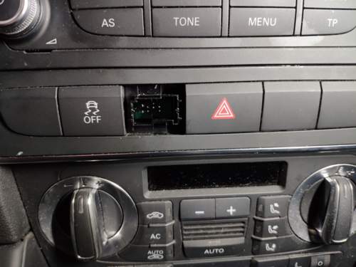

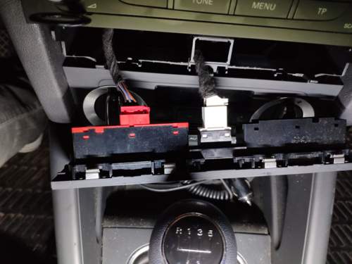

Nachdem das erledigt war, habe ich hinter dem Radio und der Blende mit den Schaltern nach dem Kabel mit dem blauen Stecker gesucht. So war es in mindestens zwei Anleitungen beschrieben worden. Leider nichts gefunden, bis ich feststellen musste, dass es beim A3 aus dem Baujahr 2010 wohl so ist, dass die Schalter kombiniert sind und dort nur ein Kabel hinführt. Somit passt die bestellt Leuchte vermutlich auch nicht da rein. Hier im Forum habe ich Beiträge gefunden, wonach es dir Schalterleiste nur als komplettes Teil gibt. Ich warte jetzt Mal ab, bis die Leuchte da ist und schaue Mal, ob man die umbauen kann. Werde dann nochmal berichten.
In jedem Fall ist die Sache doch viel komplizierter als anfangs gedacht. Zum Glück gibt es hier im Forum hilfsbereite Leute, sonst wäre ich ja schon an VCDS gescheitert.
Ich melde mich, sobald ich Problem mit der Leuchte gelöst habe.
