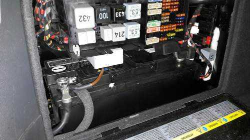

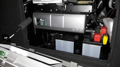

Wollte nochmal das Thema Batterie laden aufwärmen. Bis jetzt funktioniert ja noch alles, aber bei meinen wenigen km werde ich wohl irgendwann mal laden müssen, wenn ich hier von Fehlern wegen zu gering geladener Batterie lese.
Nun habe ich auch ganz einfach die rechte Verkleidung entfernen können. Ist nur eingeklickt.
Und ich kam ins staunen. Links so eine fette Batterie - Komfort-Batterie wie ich gelernt habe, rechts so eine lütte Starterbatterie. Ist das korrekt ja? Ich hatte 1994 mal einen 540i und der hatte auch eine zweite Batterie im Kofferraum, die erste unter der Rücksitzbank. Da sagte man mir, die kleine im Kofferraum ist für die Standheizung und wird mittels Trennrelais nur von der Standheizung belastet und während der Fahrt geladen. Gut der BMW hatte damals noch nicht so viele Gimmicks. Nun kann man wohl selbst mit der zweiten Batterie starten indem man den Schlüssel in die "verkehrte" Richtung dreht. Sagenhaft.
Daher nun meine Fragen:
Habe auch nur so ein altes "normales" Ladegerät. Geht das? Pulsierend wird das mit Sicherheit nicht laden. Die Ladespannung ist scheinbar wichtig.
Wie erkenne ich eine AGM Batterie, oder ist die immer drin?
Und wenn ja wo? Links vermutlich. Leider muss man ja tagsüber bisschen schaffen um sich die Diva auch zu leisten, somit sind die Bilder gerade eben wieder im dunklen entstanden. Ich glaub, ich brauch mal Urlaub...
20170301-202855
20170301-202903

Also die linke ist die Komfortbatterie und diese sollte immer eine AGM Batterie sein.
Steht normal auch drauf wenn es eine AGM ist.
Oben im Minuspol sollte die Herstellungswoche eingeschlagen sein, das hilft bei der Einschätzung wie alt die Batterie ist.
Bei den kleineren Motoren ist rechts die Starterbatterie etwas kleiner, die brauchen nicht soviel Saft zum starten. Und nur dafür ist die rechte Batterie da. Da gehört auch nur eine normale rein, keine AGM.
@beesybaer schrieb am 1. März 2017 um 21:00:16 Uhr:
Bilder sind perfekt, auf dem ersten (die linke Batterie) erkennt man sogar noch die Buchstaben "GM" (von AGM) 🙂
Man munkelt jedoch (siehe andere Themen), dass AGM, ohne zusätzliches Ladegrät, garnicht unbedingt geeignet ist, da Ladeschlussspannung von LiMa für AGM zu gering ist.
- Laden an der linken Batterie
- digitales vollautomatisches Ladegerät mit AGM-Modus, um Ladeendspannung der Batterie erreichen zu können (Ctek ist Preis-leistungsmäßig recht ordentlich)
- max Ladestrom min. 5 A besser 7 oder 10
- direct an den Klemmen anschließen, dann anstecken und in den AGM-Modus wechseln (Reaktivierungsmodus/ Servicemodus möglichst vermeiden)
Bei mir funktioniert es so und im Forum kann man es ähnlich herauslesen.

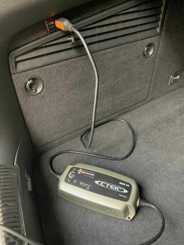

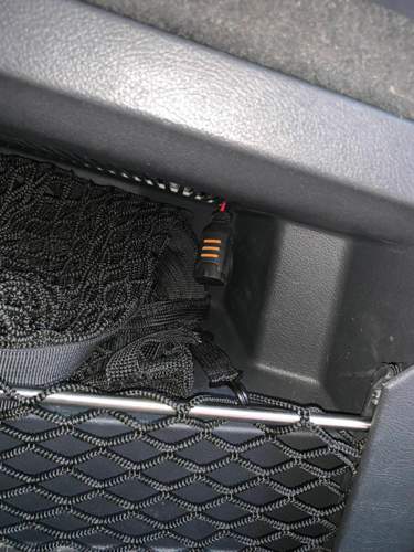

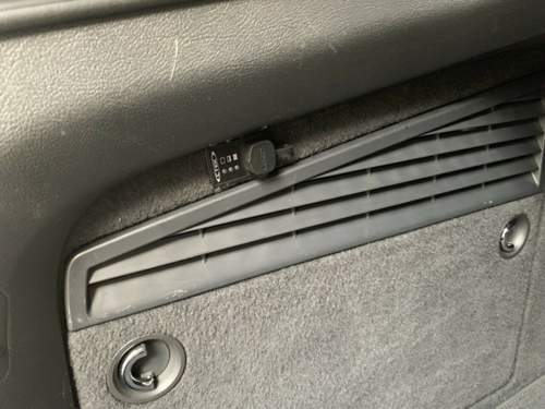

Ist schon etwas älter hier.. aber kann wohl nicht schaden 😉
Ich habe es bei mir so gelöst.. da ich nicht so weite Wege fahre.
Schnell in der Garage angeklemmt und lass laufen.
Ladebuchse Links
Ctek 10A
Ladebuchse Rechts

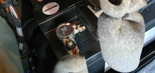

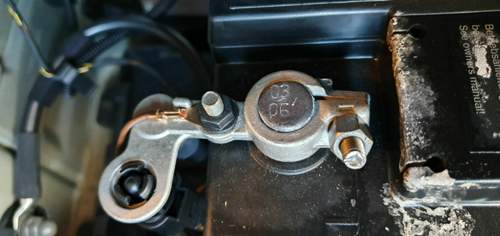

Hallo, hab mal eine Frage zu meinen Batterien, habe heute mal auf die Pole geschaut und festgestellt das die genau so alt sind wie das Auto selbst. Wollte mal wissen ob das normal ist?
Erstes Foto AGM und zweites Start Batterie.
Auto läuft super, nur ACC zeigt gelegentlich "defekt" an, aber auch nur beim zweiten starten. Also Auto aus der Garage, 30 KM fahren und ca 1h abstellen, wieder starten und Anzeige ACC Defekt.
20190630-123531
20190630-123540
Fahre nur im Sommer ca 2000 km, im Winter steht er in der Garage, ohne Ladegerät.
@sachs2 schrieb am 30. Juni 2019 um 14:25:15 Uhr:
Ob das normal ist, weiß ich nicht. Bei meinem ist es jedenfalls wie bei Dir und keinerlei Probleme mit den ollen Batterien 🙂
LG
Udo
Na dann bin ich ja beruhigt...
Wie macht Ihr das mit dem Kofferraum, der muss ja geöffnet bleiben. Der geht nicht nach einer Weile automatisch zu und quetscht das Kabel oder so?
Automatisch geht der nicht zu.
Ich lege die Kabel in den Ecken der Klappe nach außen und das ctek liegt in der Auflagenbox neben dem Auto.
genau so wie windelexpress mache ich das auch, problemlos... ctek bleibt aussen und man kann die Ladung beobachten..
