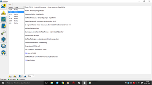

Hey habe heute den Ford mal ausgelesen!
Der Fehler code war schnell gefunden und ich bräuchte jetzt eure hilfe was bedeutet dieser fehler ?
Danke für die Hilfe!!! 🙂
Fehlercode: P0251
Wenn man davon ausgeht, daß ihr ordentlich nach Spänen gesucht habt:
injektoren hinüber ist am wahrscheinlichsten, als zweites könnte er auch irgendwo Luft ziehen.
P0251 ist der Klassiker, es gibt sehr viele Themen drüber
Schau mal in die FAQ http://www.motor-talk.de/faq/ford-mondeo-mk3-q80.html#Q3276089 und einen Fehlersuchbaum hab ich hier auch schon mehrfach eingestellt dazu :-)
Wie wir eigentlich alle beim Mondeo Wissen sind die Fehler die irgendwo ausgeschmissen werden meist anderer Natur, als das was es tatsächlich ist...
Ich würde zuallererst die RL-Leitungen der Injektoren testen und bei den Injektoren selbst schauen ob diese oben am Deckel evtl. nass/feucht sind, das wäre schonmal etwas was man kostengünstig angehen kann.
Zum anderen klingt dieser Fehler der ja wie es scheint unter Last /Betriebswarmen Motor auftaucht auch sehr nach einen Sensor klingt... Ggfls. mal Nocken/Kurbelwellensensor tauschen das hat auch schon manches mal wunder bewirkt bei ach so kuriosen Fehlercodes die im Steuergerät hinterlegt werden...
Die Sichtprüfung schadet nie. Ansonsten: Den Fehlersuchbaum systematisch benutzen. Mehr sag ich nicht dazu. Nocken und Kurbelwellensensor sind in dem Fall sehr unwahrscheinlich.
