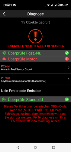

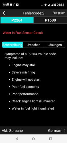

Ich habe nun ein OBD2 Diagnosegerät von Lescars gekauft und es gibt mir folgende Fehler aus: Könnte es der Fehler sein, dass es ab und zu abstellt und wenn ja was ist es resp. was muss ich wechseln? Vielen Dank im Voraus!

EOBD Fehlercodes
P2264 --> Fehlerhaftes Bauteil bzw. Teilsystem --> Kraftstofffilter-Wasserabscheidersensor - Fehlfunktion Stromkreis
Mögliche Ursachen: Kabelbaum, Kraftstofffilter-Wasserabscheidersensor
P1600 --> Fehlerhaftes Bauteil bzw. Teilsystem --> Verlust der Versorgungsspannung am Dauerspeicher (KAM)
Mögliche Ursachen: Kabelbaum, Sicherungen, Batterie

Also die beiden Codes hab ich am Mondeo TDCI BJ 2004 noch nie gesehen. Da wäre ich mal vorsichtig und würde erst mal mit einem "besseren" gerät auslesen - wie von Bernd beschrieben.
Das dachte ich auch so als ich die Codes gesehen habe. Aber man soll ja auch nie nie sagen 😁

Dieselfilter ... wäre mal ne Idee. Der kann den Wagen schon mal zum Stillstand bringen, allerdings nicht mit diesen Fehlercodes. Ansonsten ..wie oben geschrieben. Du solltest evtl. nicht zu Ford fahren, die verlangen für den Filter alleine ab und zu ein kleines Vermögen. Aber bitte auch nicht ein Billigteil kaufen. Entweder nach einem versierten Dieselbetrieb schauen (Bosch oder Delphi mit entsprechender Auszeichnung) oder wenigstesn vorher nach dem Preis fragen. Bis 25 Euro für den Filter scheinen aktuell die Regel zu sein (für meine letzten hab ich 2015 je 14 Euro bezahlt - meine Einkünfte sind nicht so gestiegen), darüber wirds blöd. Ich hab schon eine Rechnung gesehen, da standen über 60 Euro nur für den Filter drauf. Ohne die Arbeitsleistung (!!). Da schämt man sich.

Das ist genau das, was mich wundert. Der 2004er TDCI 130 PS hat nichts elektrisches am Dieselfilter. Beheizt wird der mit dem warmen Dieselrücklauf und einer Bimetalltemperaturregelung.
Ob da in der Einspritzpumpe ein Vooodoo stattfindet wäre mir neu, ich kenn sonst auch keinen dedizierten Sensor dafür bei dem Modell. Es gibt einen für die Dieseltemperatur, aber mehr auch nicht.
Der DTC "gehört" auch nicht in den Dieselbereich von Delphi oder wird als Fehler erwähnt, bei dem man den Wagen zu Ford geben soll.
