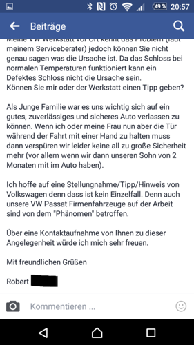

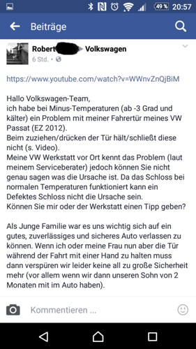

nachdem ich mein Passat heute nach dem Service bei VW abgeholt habe (hat übrigens 303,97€ gekostet) hatte ich auf dem Heimfahrt beim kurzen Zwischenstopp beim Bäcker wieder das Problem mit der Tür (ca. -3Grad Temperatur).
Ich ärgerte mich so darüber dass ich das mal bei VW auf der Facebook-Seite "reklamierte".
Und tatsächlich gab es innerhalb von wenigen Stunden schon eine Rückmeldung (s. Anhang).
Nun hab ich mich mal per E-Mail bei VW gemeldet. Ich werde über den Ausgang berichten.
mfG
robert18-09
Fb1
Fb2
Fb3
