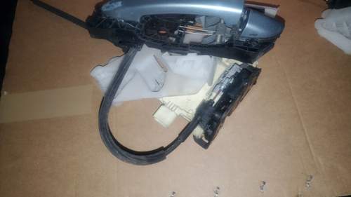

Ich hab da auch mal eine doofe Frage. Habe das Problem seit ca. 4 Jahren und nun habe ich auch keine Lust mehr, also Verkleidung ab Aggregateträger losgeschraubt Schrauben vom Schloß ab die eine Schraube hinter dem Türgriff raus. Nun meine Frage das es beim Türschloss irgendwie festhing da dort noch Nieten sind dachte ich das man doch bohren muss also habe ich wieder alles zusammengebaut und bin zur Werkstatt ( nicht Vertrag ). Der Mechaniker meinte da gibt es keinen extra Bowdenzug da das Türschloss direkt mit dem Griff verbunden ist ( ist nur komisch das ich den über die Teilenummer schon 2 Jahre zu Hause liegen habe) egal. Habe mir nun hier alles durchgelesen und da viel es mir auf bzw. glaube ich nun mein pro lem erkannt zu haben, der Türgriff muss ausgebaut werden? Hatte ihn wie gesagt nur ab um die Schraube zu lösen und dann wieder eingehakt. Ist es möglich das der Aggregateträger deshalb nicht abging? Würde mit der Stelle passen wo es gehabt hatte.
Der Türgriff muss komplett raus…
Konnte ich mit leider denken, also das ganze nochmal.
@FrankPassat3c schrieb am 27. Dezember 2022 um 22:53:18 Uhr:

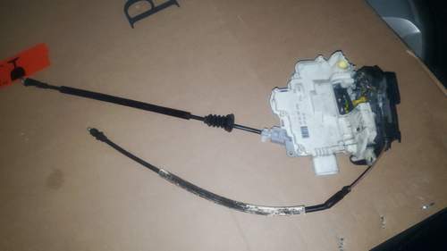

also da sind 2 Bowdenzüge pro Tür/Schloss. Der Griff hat einen zum Schloss. Schön mit einer Biegung wo sich sehr gut Wasser sammeln kann.
Da kann man ölen wie viel man will. Das Wasser muss erst raus mit Druckluft o.ä.
Wie kommt es dort rein? Ganz einfach. Ist ein Nassbereich. Bei Regen ist es nass in der Tür.

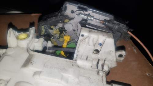

Anbei mal 2 Fahrertür Schlösser. Eins defekt (Unfall). Eins OK.
+2
