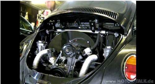

Ich hab das auf der rechten Seite gesehen.Hab ein kleines Video gemacht aber bei My Video bekomme ich es grade nicht drauf,da sieht man das puff sogar:eek:.Versuche es aber später nochmal da hoch zu laden.
solange die Flamme da oben nicht rauskommt....:D
Themenstarteram 22. Juli 2010 um 20:33
Na warten wir mal ab was draus wird.
Flamme kam nicht ,hört sich aber ungewohnt an.....gewöhn ich mich eben dran.
Der geht im LL total mager(17,5 bis "---" ),zumindest ohne fahren,bei Gasstoß geht er AFR um 13-14.

Hab ich schon ,bei einer Umdrehung rein(DK Öffnen) versucht er bei 500U/min sich einzupendeln magert dann aber ab und humpelt sich aus.
Derzeit hab ich die Gemischschraube 2 raus und die LL-Schrauben 1,5 vom anliegen rein.

Hier das Video !
Wehe ich höre einen Lacher :cool:
watch
kling doch gut.
Was soll es da zum Lachen geben:D
Na ja, höchstens, daß Du so schnell ausgeschaltet hast , nach dem ersten oder zweiten Husterer:D:D
Themenstarteram 23. Juli 2010 um 19:46
Beim ersten 1:20 siehst du sogar das er hoch pustet an 1 oder 2.
Lachen meine ich die Musik die da grade im Radio zu hören ist.
Hier der Vari...:)
Bild #203478144
wer achtet schon auf Musik, wenn ein Käfermotor gestartet wird oder läuft:D:D
Aber mal so nebenbei: die zwei "Pfurze" bringen Dich aus dem Gleichgewicht?:D
