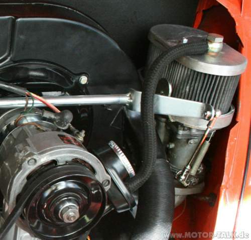

Düsen von oben,braucht doch nur der Deckel vom Luftfilter ab.
Die LLD sind bei 68/69 auch von oben drin und nicht seitlich wie bei 70 IDF.
Ne, Vari.
Bei meinen ist doch oben in dem Deckel nur eine Schraube. Drunter ist ein Bügel, der den Zugang zu den Düsen versperrt. Ein gerader grosser Schraubendreher kommt dann an dem Lüftungsgitter nicht mehr vorbei, um an die Düsen zu kommen.
Ach so meinst du das ,verstehe.
Hier sind 2 Stehbolzen mit Innengewinde drin,das stört nicht.
@VW71H : Was für ein Gehäuse?? Die bleiben so.         Saugrohre hab ich auch noch nicht gesehen da ich die noch nicht bestellt habe.Denke aber an die vom GWD.
Das heißt, du baust eine Entlüfterbox ein? Welche nimmst du denn?
Die ist doch schon letzten Winter eingezogen.
und mit den zwei kleinen Filterchen macht der TÜV mit ?

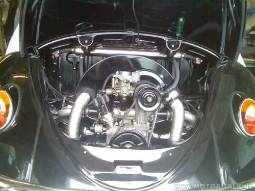

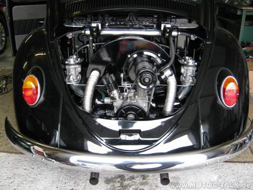

Der Haubenaufsteller (rechts), ist der fest eingebaut?
Gasdruck?
Der Motorraum sieht schick aus!!
Uwe
Das ist ein Schraubendreher mit grünem Griff der da in dem Haubenhalter steckt.
Die Feder ist rausgeflogen da sonst die Haube schlecht ab zu bauen ist ,was jetzt in 30 sec. geschehen ist dank der Bolzen .
Die Idee mit den Bolzen finde ich gut. Es spart sich das Einstellen der Haube.
Gibt es die "Klappbolzen" zu kaufen? (Durchmesser/Länge)
(Ich hatte bei dem Bild schon so'ne Idee mit Bolzen + Federsplinten bekommen)
Aber die Feder ist doch kein Problem, oder geht es um evtl. "Kratzer" beim Einbau?
Uwe
Die Bolzen gibt es bei CSP.
Länge weiß ich nicht aber Durchmesser ist 6,13 mm(oder ein Zollmaß ? ),habe 6,2 oder 6,3 gebohrt
Die sache mit der Feder ist wie du schon sagst zum einen die Kratzer die man sich sparen kann und zum anderen ist es eng geworden mit der Entlüfterbox und dem runden Gebläsekasten(obwohl ich nicht gemessen habe ob der höher ist als original.

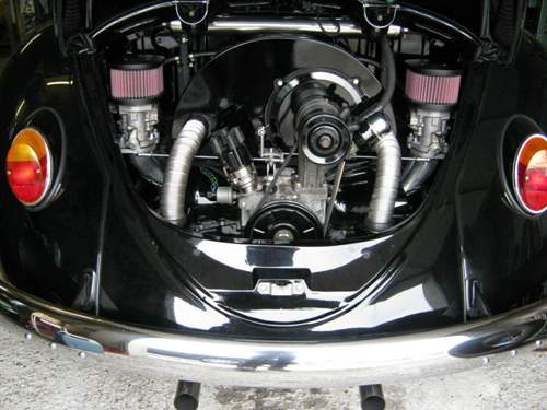

Um noch einmal auf die höhe der Luftfilter zurück zu kommen.
Sie passen unter den Deckel !
Juhuhuuu
Jetzt kann das gefummel mit dem einstellen los gehen🙁

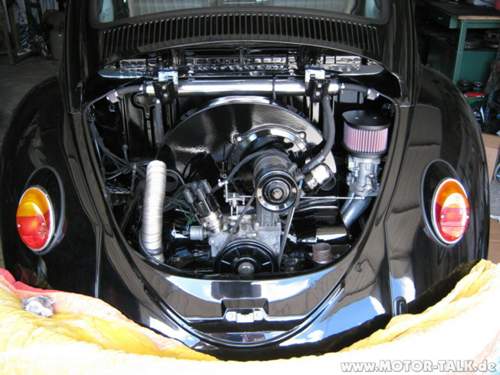

sieht schon sehr gut aus.😁
Wie knapp ist es denn rechts?
Mußte bei mir umbördeln, sonst ist der Luffi bei Motorbewegung rechts angegeangen🙁
Luffi-rechts
Da sieht man es recht gut,sollte aber reichen denke ich.
Img-1039
Das sieht echt verdammt geil aus. Machen schon was her die Dinger 😉
