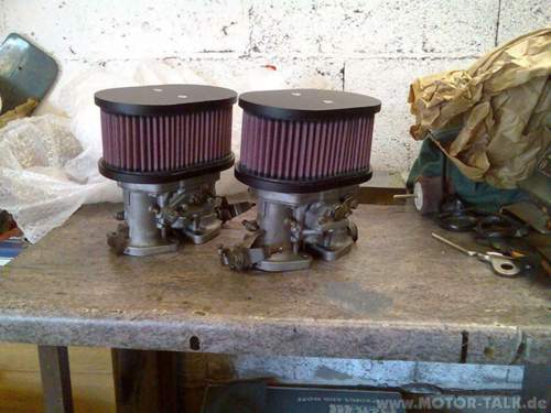

Das ich noch Serienvergaser fahre dürfte ja mittlerweile bekannt sein und das ich auch mal umbauen werde auf Weber auch denke ich.
Momentan mache ich mir Gedanken zu einer Grundbedüsung meines Motors:
AD,1600ccm, 8,4:1, 35,5/32,Bugpack Nocke ca 10 mm Ventilhub,Ahnendorp Street Sport.
Vorhanden derzeit:
LLD: 50
HD: 140
LKD: 190
Mischrohr :F 11 und F 67
Venturie: 32
Venturie soll 32 bleiben auch wenn er untenrum schlechter geht ,aber dafür oben besser wo ich ja hinn will .
Zudem glaube ich nicht das tausende Vergaser auf 28 mm Lufttrichter umgebaut sind und es bestimmt auch Fahrer gibt die 32mm bei 1600 fahren.Auch würde man ja  Angebote finden wo eben 32 oder 28 in gebraucht angeboten werden.
Gedanke ist:
LLD: 50
HD:130
LKD: 170
Mischrohr: F 11
Venturie: 32
Drehzahl soll so 5500 -6000 gehen aber ob das mit der Nocke geht werde ich ja sehen.
Der Gedanke meiner Grundbedüsung setzt sich aus einigen Quellen zusammen,so z.b. dem Blog von Flat,dem großen Weberhandbuch ,Archive diverser Foren und  Seiten im Netz wo empfehlungen einer Tuner ausgesprochen wurden zum grundeindüsen.
Wie immer bei dem Thema muß man aus den ganzen Daten einen Querschnitt nehmen da ja irgendwie nie der selbe Motor auftaucht und leider nach der Prüfstandeinstellung niemand aber auch wirklich niemand mal schreibt was aus der Grundbedüsung geworden ist .Eben ob es nun gepasst hat oder was geändert wurde.
Die Vergaser sind noch nicht auf einem Käfer gelaufen,aber eben auf einem Alfa o.ä.,daher sollte die vorhandene Bedüsung eben nicht passen.
Frage wäre jetzt eigentlich ob schon mal jemand diese oder eine ähnliche Bedüsung gefahren hat und mit welchem Ergebnis?

Na ja ,seit 3 oder 4 Wochen liegen neue Luftfilter neben den Vergasern,ansonsten bin ich mit noch nicht schlüssig ob das diesen Winter noch was wird.
Hallo Vari
die Luffis haben ja noch kein Gehäuse. Denk dran, daß das auch Platz braucht. Deine Hosenrohre hab ich ja noch nicht gesehen. Aber wenn die ungünstig sind, kannste evtl ein ähnliches Problem wie Tiffy bekommen : Deckel geht nicht zu.....
@ Rudi: Die sind 83 oder 87 hoch,täuscht wohl etwas.
@VW71H : Was für ein Gehäuse?? Die bleiben so.         Saugrohre hab ich auch noch nicht gesehen da ich die noch nicht bestellt habe.Denke aber an die vom GWD.

Die werden etwas höher sein als deine,denn du hast die Blech/Chrom-Deckel .
Die Filter selber sind die 80er und eben die Aluplatten mit je 3mm?
Wurden aus dem vollen gefräst und dann schwarz Eloxiert.
