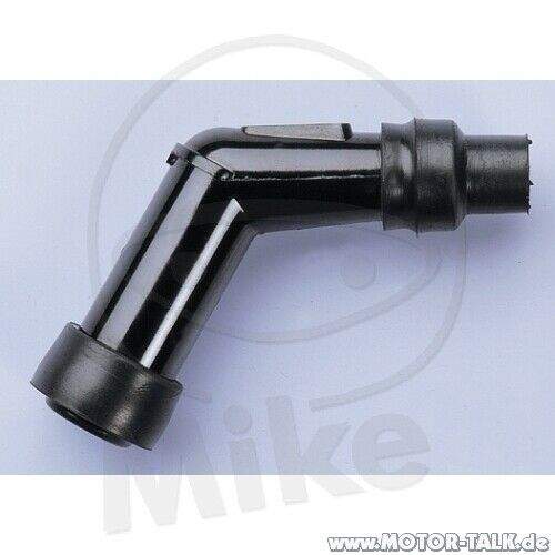

Auf jeden fall habe ich nun 2 passende abgewinkelte Stecker von NGK auftreiben können mit 1KOhm Widerstand! Vielleicht wird der Zündfunken doch zu sehr von den 10kOhm Ford kabel beeinflusst 😕
werden hoffentlich am Donnerstag ankommen.

ja das große Problem ist das ich doch ein abgewinkelten Stecker für Zylinder 1 und 4 brauche, da bei mir die Saugrohre keine graden Stecker zulassen! Die Abgewinkelten Stecker die ich bis jetzt gefunden habe hatten alle min 5kOhm widerstand ... beim Käfer ist aber std 1kOhm.
am Do kommen die Stecker dann sehen wir weiter...
Florian

ein Satz von diesen billig kabeln habe ich (auch von Hofmann wenn ich mich nicht irre) .... doch da sind wie bei den Bosch kabeln ganz normale Kerzenstecker drauf, die wegen Ihrer Länge nicht am Saugrohr vorbei kommen.....

Es gibt Neuigkeiten 😁
Nach dem heute die Zündkerzenstecker gekommen sind machte ich mich gleich an's Werk.
....und siehe da ..... er läuft .... und recht gut sogar 🙂
Nun zieht er sauber bis über 5000U/min .... ohne bocken oder Aussetzer!
Bis 3200U/min geht es noch etwas schleppend, aber dann fängt er an zu ziehen.
Also eine ziemliche Verbesserung zu vorher. Nur im unteren Drehzahl bereich will ernoch nicht so recht. Standgas hält er zwar super, aber wenn man im untertourigen Bereich Gas gibt hat er ein kleines Loch. Auch ruckelt er leicht im untern/mittleren Drehzahlbereich, wenn man die Geschwindigkeit hält. Nicht stark, doch man merkt es.
