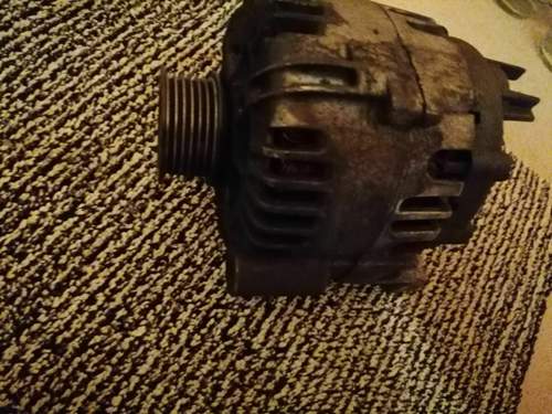

Moin, bei meinem E46 ist die Batterielampe an, die Spannung liegt laut Geheimmenü zwischen 12,1-12,2V bei Fahrt.
Kann ich damit weiterfahren oder ist das zu wenig?

Hat auch geklappt, dank eurer Hilfe!
Ist eine LiMa von Valeo. Empfehlungen bzgl. des AT? Soll ich wieder eine Valeo nehmen oder ist das egal?
Schönen Abend noch.
Lima 320d
Nimm AT Valeo.
Alles klar, habt ihr auch ne Empfehlung bzgl des Händlers? Hab welche bei Atp für 200 gesehen. Ist das gut? Kennt einer zufälligerweise einen Händler im Ruhrgebiet?
