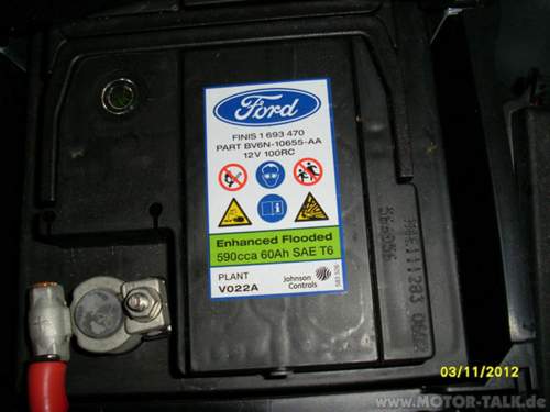

Nach dem die sufu nichts befriedigendes hergegeben hat ,habe ich mich mal etwas auf die Suche gemacht nach passenden/erlaubten EFB Batterien für die Ecoboost Motoren mit Start/Stop Funktion.
Original ist ja eine Ford/Motorcraft T6 / 60Ah 590A Enhanced Flooded (L:278mm H:175mm B:175mm) an Bord. NP ca.180-230€.
Zu beachten ist anscheinend ,dass die Batteriehöhe von 175mm unbedingt einzuhalten ist ,da die Abdeckung nur weitere 5mm Spielraum lässt ohne was am Deckel zu verändern.
Gleiches gilt auch für die Breite dieser ,nur in der Länge sind wohl noch 2-3cm drin.
Die beiden genannte Batterien sind passend für den Ford Focus 1,0/1,6/2,0 Ecoboost mit Start/Stop Funktion.
Moll EFB 82065 65Ah - 129,90€
Varta Start-Stop EFB D54 65AH - 129,90€
Wer noch andere ,passende Batterien kennt oder findet ,kann die hier gerne posten.

60Ah sind bei mir original drinnen. Probleme macht die aber seit 63tkm mit viel Kurzstreckenanteil überhaupt keine. Auch Start/Stop funktioniert bei uns wunderbar.
Die 65Ah Alternativen sind also mehr als ausreichend.
Bei mir sind 60AH drin.
EZ 3/12
Sl382208
hab auch ne 60Ah, Hersteller ist Varta. 5 Jahre sollte die mindestens halten und jetzt nach einem Jahr funktioniert sie samt Start/Stop noch einwandfrei.
