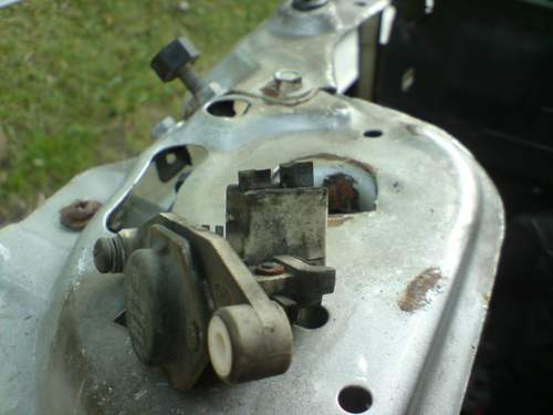

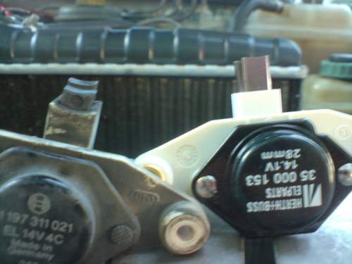

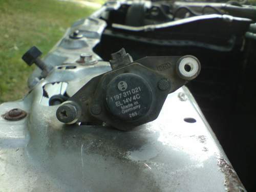

Bin heute leider noch nicht zum Messen gekommen, das wird morgen erledigt.
@ Franzi: Wo befinden sich denn die Kohlestifte? Und was kann ich an denen prüfen?
lg.
lg.Die sind hinten an der lichtmachine ,, also hinten an der Lima befestigt, mit 2 Kreuzschrauben.... evt. ist dein regler ja samt kohlestifte put.. der kostet ca. 5 euronen. ob man Sie prüfen kann weiß ich nicht
Und schalte denn strom ab lach aber wenn der motor aus ist !! soo
Der Regker lässt sich nur bei Bosch oder Valeo Lichtmaschinen im eingebauten Zustand ausbauen.
Die Schleifkohlen ersetzen wenn sie 5mm oder weniger lang sind. Beim Anlöten der Litzen am Halter darauf achten das sie nicht mit Lötzinn vollaufen.
