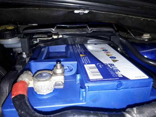

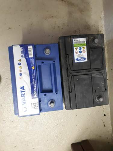

So Batterie da aber die lieferten eine andere,baut kürzer u.leider 190mm hoch,da zieht es wenn man die Schrauben für den Halter angefädelt hat den Kasten zusammen,da hält der Deckel nichtmehr u.steht oben ab.
Hatte woanders schon von Anpassungen gelesen,was u.wo das stand find ich nichtmehr.
Der Halter könnte ja so modifiziert werden das man aus den Bohrungen Langlöcher nach außen macht aber das Minuskabel ist oben trotzdem ein Problem.
Wie u.was würde verändert bei anderen Leuten?
Hab da angerufen vor dem Kauf mit Artikelnummerangabe man sagte mir 278x175x175 Außenmaße.Hab jetzt reklamiert,mal abwarten.

Du hast die N60 Batterie. Die N60 ist 190mm hoch.
Die brauchst die D54 Batterie. Diese war bei ebay auch abgebildet. Insofern du diese aus dem 1. Link gekauft hast.
Ebay
Korrekt,hab die im Link gekauft,laut Lieferschein ist es auch diese,leider nur falsche Batterie geliefert bekommen.
Hab sie zwar drin,bestehe aber auf Tausch,bin ja nurnoch mit Starthilfe gependelt die Tage,musste diese verbauen erstmal.
