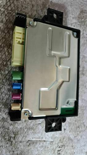

Halo, hier jetzt die neuesten Erkenntnisse nach 2 Wochen Batterie laden und Entladestrom der einzelnen Geräte überwachen:
Wir haben gestern den vermeintlichen Übeltäter gefunden. Das Steuergerät für Notruf und Telematik fährt zeitweise nicht runter und der Ruhestrom ist dann für paar Stunden zu hoch
SG Kostet 450,- € netto
Also das ist doch eines der SG‘s die online bleiben ?
Wie viele mA soll es denn im Normalbetrieb und im sleep Mode ziehen dürfen ? Hast Du evtl. Werte aufgeschnappt ?
An welcher Stelle haben die gemessen ? An der Sicherung ?
Das ich jedes Mal mein Auto schlafen legen muss nervt mich zu sehr. Aber ich würde zum Vergleich mal nachmessen.

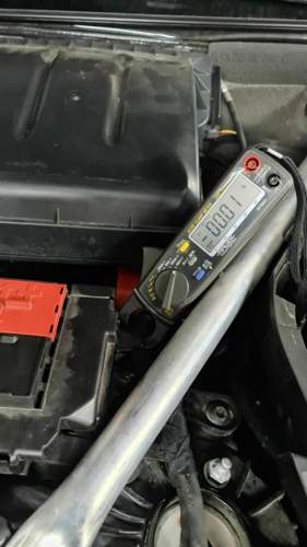

der Ruhestrom mit dem defekten SG betrug angeblich 220 mA an der Batterie gemessen.
Jetzt soll es nahe Null sein. Morgen kann ich ihn holen und werde sehen, ob der Fehler weg bleibt

@Stemar_de schrieb am 23. November 2021 um 22:44:52 Uhr:
Wow das wäre heftig
