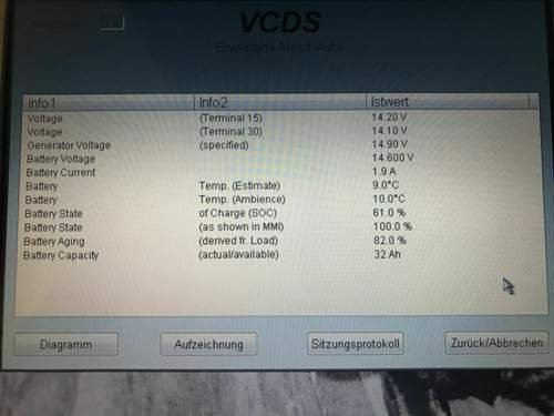

Naja ich lese mich zurzeit durch einige Batterie Themen! Ich habe so ein Gefühl, dass meine 2 Jahre alte Batterie nicht richtig geladen wird. Die Lima liefert 14,7V und Trotzdem komme ich kaum über 11,9V! Dadurch startet der Motor alle 2-3 Tage Katastrophal. Diese ist auch Codiert und nach dem Codieren stand im VCDS auch Batterie 100%. Das ganze macht mich stutzig, weil die Batterie vorher genau das selbe Problem hatte! Sobald ich aber die Batterie ausbaue und Lade, ist diese auch bei ca. 12,5V und das ganze hält dann etwas! Nur nach einer gewissen Zeit fängt das Spiel von vorne an! Fahrstil ist immer im Wechsel (Kurzstrecken und Langstrecken). Es ist ein FL 2011 3,0 TDI! Habe aber auch alle Sicherungen durchgemessen und finde trotzdem nichts :-( aber selbst wenn! Wie kann es sein das nach einer Fahrt von 300km die Batterie 11,9V hat! Verbaut ist eine Moll 110Ah 900A.

Lies mal die Batteriewerte unter Adresse 19 aus falls Du VCDS oder was Vergleichbares zur Verfügung hast.

Die vom BEM errechnete Kapazität der Batterie liegt bei 32Ah von den versprochenen oder ehemaligen 110Ah.
Die Alterung dementsprechend bei aktuell 82%.
D.h. letztendlich die Batterie ist wirklich nicht mehr besonders. Ruhespannung liegt demnach bei max 12V.
Wann hast du die Batterie gekauft?
Sind es über 2 Jahre?
Ja leider im Frühjahr 2018 :-( Die Werte sind jetzt bei laufendem Motor. Die Batterie davor hatte genau die selben Symptome nach 2 Jahren! Habe alles durchgemessen aber finde den Fehler nicht! Oder hatte einfach Pech gehabt?! Die nächste wird eine Original von Audi mit BEM Code! Oder könnt ihr eine Empfehlung geben?

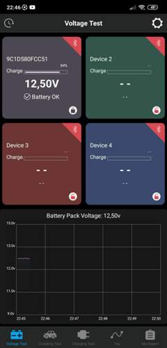

Zu dem Thema...
hab mir vor kurzem einen Bluetooth Batterie Monitor gekauft...
Dieser loggt alle 2 Minuten die Werte der Batterie, zeigt die Starterspannung inkl. Verlauf an.
Somit könnte man erkennen, wann und wo die Spannung verloren geht... und wann sie sich stabilisiert.
Einen stillen Verbraucher im Auto?
Die Spannung der geladenen neuen Batterie liegt bei etwa 12.8V.
Mhh interessant! Werde mal nach sowas schauen! Naja habe sämtliche Anleitungen hier im Forum durch und nix auffälliges gefunden! Ich werde diese mal wieder ausbauen und komplett laden! Dann Täglich im Fahrzeug messen und schauen was passiert und vorallem wie weit sie geladen wird nach längerer strecke! Hier habe ich das Gefühl, dass die nicht geladen wird? Die starter Leitungen sind auch nicht unbedingt heiß! Kann das Stg. 19 ein Problem haben und somit die Batterie nicht laden lassen? Geht sowas überhaupt?
Hier anbei mal zwei Screenshots meines Batteriemonitors.
1.Bild der Log
2.Bild die aktuellen Spannung sowie Prozent bzgl. aktuellen Batteriezustands

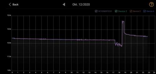

Hab mir den Logger gekauft, weil ich denke einen heimlichen Verbraucher zu haben...
Das Fahrzeug stand ein z.B. letzte Woche ein paar Tage.
Die Spannung fiel innerhalb 12h von 12.8V auf 12.5V ab.
In den nächsten 12h auf 12.4V
Wiederum 12h später waren es noch 12.3V.
Heute das Log.
Stehen bis 17:15
17:15 Radio ein ;) (deswegen auch Spannungen unter 12V)
18:30 Laderunde bis 18:50
Meine aktuelle Batterie wurde April 2019 gekauft.
Die Ladespannung liegt bei dir bei gemessenen 14.6V an der Batterie. Stromaufnahme dabei 1.9A. Somit sollte es ok sein. Wichtig ist zu erkennen, wie die Spannung und warum die Spannung (rapide?) abnimmt.

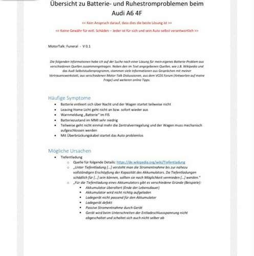

@derSentinel
Hauptsächlich bin ich der Anleitung hier im Forum gefolgt (Siehe Bild) Das ganze bin ich mit der alten Batterie durchgegangen und jetzt mit der neuen! Auch Tagelang sämtliche Sicherungen gezogen und Nachrüstungen wie Memory, Alarm, Led deaktiviert! Die Pole vorne im Motorraum werden auch kaum heiß. Wenn die Batterie extern geladen wird hält das ganze Paar Tage! Nur habe ich das Gefühl sobald diese unter 12V nach 1-2 Wochen fällt, kann ich von mir aus 500km die wird nicht zu 100% voll!
