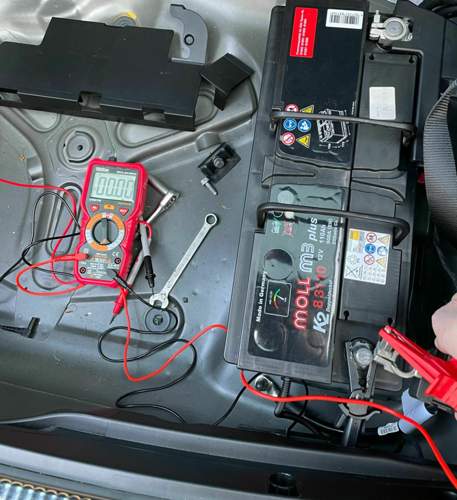

Hallo Leute,

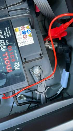

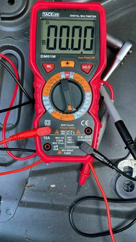

ich dreh noch durch :-( wieso kann ich keine Ruhestrommessung machen? Sobald ich die Schelle abziehe ist die Verbindung weg und es entsteht kein Durchlauf über das Multimeter? Auch über die + Leitung das selbe Problem? Ich Schließe die Krokodilklammern gleichzeitig an und ziehe erst dann ab und Boom ist der Strom weg! Die Klammern sind in Ordnung da ich 12V messen kann!? Gruß
Du benutzt laut Bild die falsche Messbuchse und den falschen Messbereich. Der Ruhestrom liegt normal unter 50 mA und Du hast 10,0 A (10.000 mA) eingestellt. Bei der Einstellung kann ein Wert kleiner 100mA (0,1 A) nicht mehr dargestellt werden.
Reden wir hier von einem 4F? Bei mir sieht das mit dem BEM anders aus, bei Dir ist es wohl das kleine Kästchen direkt am Minus Anschluss.

Danke dir für deine Antwort :-) nach langem hin und her hatte ich einen Defekt am Multimeter festgestellt, hab eines vom Freund geholt und dieses ging sofort! Warum meines defekt ist muss ich noch rausfinden! Habe zuerst angefangen den Strom im offenen Zustand zu messen also noch nicht im Ruhemodus und da brauchte ich die Einstellung 10A. Diese ergab dann 5,1A und ging nach 5min auf 0,1A und nach 1h auf 0,06A! So dann ging es los mit Sicherungen ziehen! Der 1 Bösewicht war der Stecker vorne in der 12V Buchse mit 2 Usb der ganze 0,02A ausmachte! Dachte immer wenn die Ladekabel der Handys da nicht drin stecken saugt er auch keinen Strom?! Der 2 ist das Stg. meiner Gestengesteuerten Heckklappe (Modul nachgerüstet) der 0,03A saugte :-( diesen habe ich nun auch deaktiviert und siehe da bin bei 0,01A gelandet! Und das mit Keyless und sogar Alarmanlage! Die Batterie sieht man schlecht auf dem Bild ist neu und vom 20.11.2018 und habe den 4F 2011 FL. Die 0,03A der Gestengesteuerten Heckklappe wären glaube ich nicht wirklich schlimm wenn der 4F mal alle 2-3 Tage bewegt werden würde :-( Somit kommt die Funktion erst wieder rein wenn das der Fall werden wird!
Au Mann, Atomickeins! Deine Fehlerinterpretation ist fehleranfällig.
- die Messbuchse ist richtig, es sollen ja Ampere und nicht Milli-Ampere gemessen werden.
- Ein MMV mit einer Auflösung von 2 Stellen hinter dem Komma kann offenkundig 10 mA auflösten/anzeigen.
Das Problem des Ruhestrom-Messen mit solchem MMV ist systembedingt: Wie üblich schreitet man nach dem Hantieren am Auto zügig ans Werk, will sagen, da ist noch keine Ruhestromstufe (RSS) eingeschaltet. Es fließt noch Strom im Amperebereich, und deswegen braucht man anfangs zwingend auch die Hochstrom-Buchse.
Wenn dann irgendwann mal - hier war von 5 min die Rede - der hohe Strom (Ampere) weg geschaltet wird, wäre natürlich die Anzeige von Milli-Ampere eine feine Sache wegen der deutlich besseren Auflösung im Milli-Amperebereich. Das läuft aber nicht, weil man dafür das Messkabel aus der 10-A-Buchse ausziehen müsste mit der Folge, dass wegen der Unterbrechung des Stromkreises sofort alle RSS beseitigt würden und wieder der volle Strom im Amperebereich fließt.
Aus dem Dilemma kommt man mit solchem Messgerät überhaupt nicht raus:
- Einschalten dieses MMV in den Stromkreis - egal, wo auch immer - führt zu vollem Amperestrom
- Abwarten bis RSS ist prima, aber nur bis zum Lösen der Verbindung, dann unprima
Ist mit diesem Messgerät nicht anders zu machen. Anders ginge es nur mit einem höherwertigen Multimeter, das auch im Hochstrombereich noch einzelne Milliampere auflöst.
Wer mutig bis wahnsinnig ist, kann natürlich versuchen, zu tricksen. Das hieße, das Multimeter mit eingeschaltetem Milliampere-Bereich und der entsprechenden Milliampere-Buchse in den Stromkreis einzuschalten, aber vorher das MMV über dessen 2 Buchsen kurzgeschlossen zu haben. Dann warten, bis die erste RSS erreicht ist - was man aber vorher sehr zuverlässig und vor allem vielfach getestet haben muss !:mad: -, dann den Kurzschluss lösen und hoffen, dass das BEM nix merkt. Könnte klappen, falls nicht, haut es die Sicherung im MMV raus. Das aber nur im günstigsten Fall, im anderen ist das Ding Schrott.
Der Grund für den Ausfall des MMVs dürfte auch in der oben angesprochenen Problematik liegen: der Milliampere-Bereich wurde genutzt, aber das BEM hatte noch keine RSS zugelassen. Das Springen zwischen diesen beiden Buchsen ist so'ne Sache. Selten, aber immerhin passiert mir das auch mal. Deswegen immer passende Sicherung greifbereit haben.

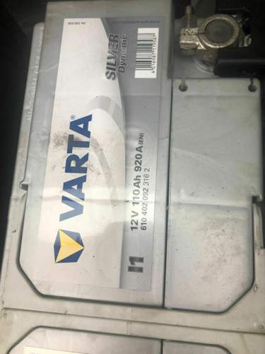

Meine Batterie ist nun schon zum zweiten mal nach 2 Jahren kaputt gegangen und ich bin mir ziemlich sicher das es daran liegt das ich in der Regel nur kurzstecken von unter 10 km fahre. Ich bin am Montag 250 km gefahren und mein Auto war dann bis Samstag gestanden. Als ich dann am Samstag die Zündung angemacht habe kam eine Meldung das ich innerhalb von 3 Minuten starten muss sonst springt er nicht mehr an. Diese Meldung hatte ich im letzten viertel Jahr schon ein paar mal. Jetzt habe ich die Batterie testen lassen und sie ist wohl schon wieder Schrott. Siehe Bild. Ich habe darum mal einiges gelesen und mich würde interessieren was Ihr von sowas haltet? Solar Ladegerät
So ein Teil habe ich bei meiner Frau Ihrem A2 eingebaut und kann nicht sagen ob es wirklich was bringt da ihre Batterie letztes Jahr auch kaputt war. Die war aber sehr alt. Ich habe jetzt von sowas Bleiakku-Aktivator gelesen was gut sein soll wenn man nur Kurzstrecke fährt. Was haltet Ihr davon?
Für eure Tipps bedanke ich mich im voraus.
Ps da sich mein Fahrverhalten nicht ändern wird überlege ich ob es Sinn macht wieder eine Varta zu kaufen denn die letzte die ich hatte war eine NoName und hat auch zwei Jahre gehalten aber deutlich weniger gekostet. Wenn sich das mit dem alle 2 Jahre neue Batterie nicht ändern lässt würde doch eine günstige auch reichen? oder wie seht ihr das?
