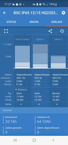

Ich nutze das Victron Blue Smart IP65 12/15, also mit 15A maximal. Mit Bluetooth Verbindung habe ich immer den laufenden Ladestatus auf Handy. Oben ist die Ladekurve der Spannung, unten ist vom Strom. Das ist momentan das beste Ladegerät.
Ich bin gespannt wie das Aufladen ohne Einfluss des Lademanagements aussieht? D.h. die Batterie muss dann abgeklemmt werden.
