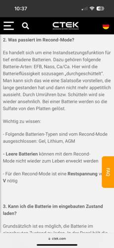

@portimao
Bitte noch deine Meinung dazu. Also warum keinen Reconmodus im eingebauten Zustand der Batterie???
https://www.motor-talk.de/.../...-ladegeraet-bmw330e-t7568743.html?...
@DriverF48 schrieb am 11. Januar 2024 um 09:16:12 Uhr:
@portimao
Kann ich dir sagen
Quelle
CTek.com
Folgende Batterie Typen sind von Recond Mode ausgeschlossen: Gel, Lithium, AGM
Sprich es geht gar nicht.
@Emre50 schrieb am 11. Jan. 2024 um 10:18:57 Uhr:
Ich habe das zwar nicht gesehen/gefunden, werde aber deinen Worten Glauben schenken und es nicht machen.
Dank dir und alles gute mit deiner Batterie.
@DriverF48 schrieb am 11. Januar 2024 um 10:32:53 Uhr:
Ich lüge nicht
Anbei der Screenshot.
Bitte nicht machen.
Laden ja aber nicht reccond Mode dazu
Meine Ergänzung noch dazu:
Mit dem Recond-Mode erhöht sich die Spannung auf 15.7 v bei Ctek, und 16.5 v bei Victron. Es ist sehr fragwürdig ob die Bordelektronik diese Spannung verträgt? Niemand will da riskieren, weil der Folgeschaden zu groß ist, steht nicht zu der Proportion der Kosten, neue Batterie anzuschaffen.
Es ist selbstverständlich nicht verboten, das auszuprobieren, dann wäre das allererstes und wertvolles Ergebnis.

Hallo DriverF48,
meine Meinung dazu:
Es geht um (Entsulfatierung) die erforderliche Erhöhung der Spannung und der damit verbundenen Gasbildung in der geschlossenen (AGM) Batterie mit Druckerhöhung, audi_a6_05 hatte es sehr gut beschrieben. Recond ist für AGM Batterien nicht vorgesehen und aufgrund des Risikos nur im ausgebauten Zustand und immer noch als Experiment durchzuführen.
Es ist letztlich eine Risikoabwägung und was gewinne oder verliere ich möglicherweise. Eine neue AGM außerhalb von BMW gekauft kostet nicht die Welt.
Wenn die Batterie beim Rekonditionieren den Geist aufgibt ist sofort eine Neue fällig während die alte Batterie sonst noch einige Zeit gehalten hätte.
Ich hatte mal einen E46 deutlich über 10 Jahre mit der ersten Batterie (keine AGM) ohne Recond/Ladegerät oder irgendwelcher Probleme.
Portimao
@audi_a6_05 schrieb am 11. Jan. 2024 um 10:38:56 Uhr:
Also ich nicht 😉 Einer hat hier im Forum schon Mal geschrieben, dass er das regelmäßig macht. Ich weiß allerdings nicht, ob im ein- oder ausgebauten Zustand. Aber ich lasse endgültig die Finger davon.
Auch dir danke.
