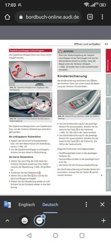

Screenshot-20220106

„Hebeln sie mit einem Schraubenzieher“ und wo liegt der?
Man kann auch aus allem eine Wissenschaft machen, 🙄 der Schlitz ist bei mir zumindest dick genug um den Notschlüssel rein zu bekommen davon mal abgesehen denke ich schon das man mit "etwas" Aufwand den Boden mit geschlossenem Deckel geöffnet bekommt.
Man kann es auch mit dem Finger machen.
Aber das ist kein Auto für jemanden der die Rückbank umlegt den Kofferraum leer räumt und dann hinten reinkrabelt und versucht das Ding zu öffnen.
