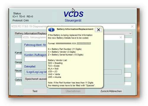

@Miicki schrieb am 12. März 2018 um 12:48:12 Uhr:
Das erklärt einiges... danke. Aber gibt es noch eine Möglichkeit den Batteriestatus/Güte abzufragen?
Hallo, ja gibt es.
Zufällig gestern bissl mit VCDS rum gespielt:
Adresse 19: Diagnoseinterface (4G0 907 468 AD)
unter erweiterte Messwerteblöcke:
IDE01833-MAS03159 Batterievariante-Hersteller JCI
IDE01833-MAS04490 Batterievariante-Größe 92 Ah
IDE01834 Batteriespannung 12.033 V
IDE01839 Batterieladezustand 68 %
IDE01841 Batterieinnenwiderstand 3.4 mOhm
IDE01842 Entnehmbare Batterieladung 36 Ah
IDE01843 Batterieruhespannung 12.4 V
IDE01948 Batterieinnenwiderstand nicht normiert 3.6 mOhm

@mentor :
Ja, das mit der 95 Ah AGM habe ich beim 4F auch schon zweimal gemacht und dann beim BEM-Code die Seriennummer um eine Stelle erhöht.
@imono schrieb am 29. November 2021 um 22:56:46 Uhr:
Habe ein weiteren Anpassungskanal Batterieanpassung 2 ... verstehe ich auch nicht wirklich.
Sorry, hatte ich beim ersten Mal nicht gesehen. Dieser APK wird beim A6 nicht benutzt. Das ist für Fahrzeuge mit zweiter Batterie gedacht. Dazu muß dann auch ein zweiter BEM mit anderer Ansprechaddresse verbaut sein.
Danke@Ligtningman
Etwas Licht im Dunkeln mit dem 2ten APK.
Kannst du dir evt. Erklären warum ich keinen Batterietyp auswählen kann? Gel Agm etz?
Liegt es ggf. An der OBD11 App? Oder geht man wegen StartStop/Rekuperation generell von einer AGM aus?
Peter
Weil das wohl, wie weiter oben geschrieben, im BEM-CODE enthalten ist.
Ja, diese Information steckt in der Teilenummer, die neben der Seriennummer und dem Herstellercode zum BEM-Code gehört.
Wenn das Fahrzeug mit AGM ab Werk kam, sollte man einfach dabei bleiben. Zum anlernen reicht es wie schon geschrieben wurde den Bem Code um eine Nummer zu erhöhen.
Natürlich, nur eins erhöhen?
Am Schluß steht z. B. 105 für 105 Ah.
Ich würde lieber irgendwas ändern und speichern.
Dann wieder die originale Nummer und natürlich VAO für Varta oder entsprechend.
@RainerHarke :
Am Schluss steht nicht 105 für 105 Ah, sondern die Seriennummer - die kann man dann bedenkenlos auf 106 oder 104 usw. ändern. Das habe ich in den letzten 11 Jahren schon so zweimal praktiziert und es gab keine Probleme damit.
