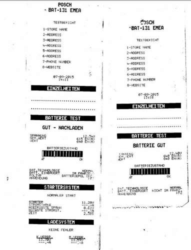

Also ich weiss nicht was für ein "Freundlicher" deiner ist. Normalerweise gibt ein ordentlicher Tester einen Teststreifen aus, damit alle Unklarheiten beseitigt sind.
Ich dachte auch schon, meine netagte Batterie tuts nicht mehr....war aber der Anlasser. Dank meiner Skepsis war ich gleich bei 2 Werkstätten und beide haben mir bestätigt, die Batt ist ok!
Also lass dir den Audruck vom Tester geben, dann hast du es schwarz auf weiss.
--> siehe Bild
Batt-test
--> siehe Bild
Den Teststreifen habe ich. Die Werte stehen oben.

Thema Tester. Die geposteten Ausdrucke sind ja die vom standard VW Batterie Tester.

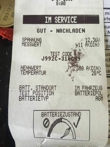

Meiner kam heute vom Service zurück. Folgender Ausdruck bekam ich zu meiner Batterie (AGM / StartStop).
Gruss :-)
