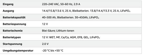

Frage zu Ctek Pro25S: Es hat kein Ladeprogramm für AGM? oder wird die Batterietype automatisch erkannt? Auch für die Ladespannung steht 14.4v statt 14.8v. Die BMW Ladestation gibt auch die Ladespannung 14.4v, habe ich mir live beim Laden angeschaut. Ctek MXS 5.0 lädt AGM mit 14.8v.
Screenshot-2023-03-20-at-17-22
Screenshot-2023-03-20-at-17-26
Wenn man streng nach BMW-Vorschrift lädt, läuft das nur im Uo Fenster (Absorption) des Ladeprogramms ab. BMW empfiehlt zum Laden eine hohe Konstant-Spannung von 14,8V(!).
Meine Vermutung: Irgendwann initialisiert sich ein Stellmotor, das irritiert andernfalls das Ladegerät und es beginnt das Ladeprogramm von vorn.
Ich habe kein MH, aber die Batterie mit AGM Standard-Ladeprogramm nur zu max. 60- 70% aufladen können. Mit einem benutzerdefinierten Profil (konstant 14,8V ) ließen sich dann noch knapp 34Ah in die Batterie pumpen! (AGM 95Ah).
Besorgniserregend: Startspannung von unter 12V. Ich habe Zweifel, ob damit der 3 Liter Diesel angesprungen wäre.
