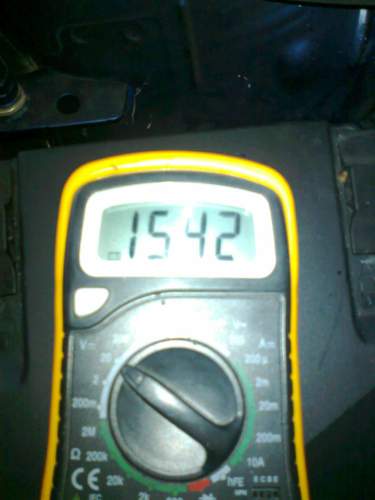

SO, ich habe mal gemessen. An der 12V Dose und am Pluspol während der Motor läuft: 15,4 V
Bei verschlossenem Fahrzeug fällt die Spannung auf 10,3 V- Direkt während des Startvorgangs sogar auf 8,2 V.
Die Batterie ist nun 3 Jahre alt- Das Säurefenster ist dunkel.
Gruß SCOPE
Wenn ein Golf ohne BMT auf eine Spannung von 15,4V kommt, kann da eigentlich etwas nicht stimmen!
Das ist in jedem Fall zu viel und damit bekommst du jede Bleibatterie auf Dauer kaputt.
14,8V wäre m.E. bei niederigeren Temperaturen so ungefähr die Grenze.
10.3V Leerlaufspannung, mit wenigen schwachen Verbrauchern (z.B. Steuergeräte), ist deutlich zu wenig und somit würde ich es mal als gegeben ansehen, dass die Batterie defekt ist.
Du solltest, bevor du eine neue Batterie einbaust unbedingt die LiMa genau überprüfen lassen (Regelspannung), denn es könnte sein, dass deine LiMa die alte Batterie gekillt hat.

Foto0526-001
Also hier mal die Rückmeldung.
Ich habe das Auto in der Werkstatt durchmessen lassen, die Ladeströme sind OK. Also habe ich mich für eine neue
Varta Batterie Start Stop E45 mit EFB Technologie 12V 70 Ah 650A/EN entschieden.
Die funktioniert jetzt seit einer Woche sehr gut und kann auch 25 min Standheizung ab, ohne dass dann die Beleuchtung aus bleibt, wenn ich den Golf öffne.
Danke nochmal für die hilfreichen Beiträge.
Gruß SCOPE
wichtig war eher die Maximal
spannung
der LiMa....wenn die weiterhin 15,4V ist, wie geschildert, dann brauchst du in verkürzter Zeit die nächste Batterie.
Das Messgerät auf dem Foto zeigt an das die Messgeräte-Batterie zu schwach ist. Es ist daher durchaus möglich das die dort angezeigte Spannung nicht stimmt und mit der Ladespannung alles in Ordnung ist.
...deswegen wäre es dann ja besonders sinnvoll, wenn die Werkstatt die Regler-Spannung und nicht nur den Ladestrom überprüft hätte...
