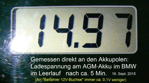

Ich messe auch, daß in meinem Auto dauernd mit ca.14,95 V geladen wird, was lt. BMW- und Akkuherstellerfirma Banner ... angeblich für den AGM-Akku i.O. ist.
Für normale 12V Starter-Autoakkus ist über 14,4 V (gasen) aber seit 100 Jahren eindeutig zu viel - hab ich mal gelernt 😕
Obwohl so ein normaler Akku -chemisch- genauso wie AGM funktioniert - hab ich auch mal gelernt 😕
Und das mit dem "Auto auf einen neuen anlernen", glaub ich noch nicht so recht, beobachte die Laderei permanent und bekomme das noch irgendwann raus !

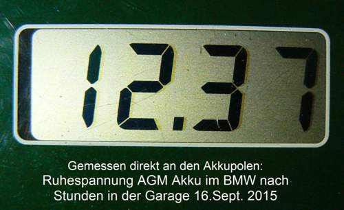

Mein Auto Stande diese Woche 3 Tage ohne bewegt zu werden beim Freundlichen mit Alarmanlage, am Freitag hatte der Meister auf mein Wunsch nachgemessen 12,2V also alles im Grünen. Habe vor 20min Spaßhalber selbst mit dem Multimeter mal gemessen 12,68V (Billiges MUME)...
