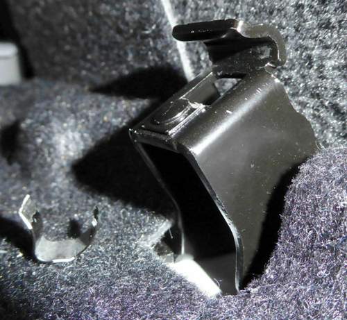

Habe längst mit "Word" alle Punkte, z.T. sogar bebildert, auf einer A4 Seite
fein säuberlich, aktualisiert und sachlich für den 🙂 zusammengeschrieben.
Zum Beispiel die (unwichtigen) abgebrochenen Kofferraum-Klammern.
Soll man die überhaupt reklamieren ?
Bedeutet das nicht einen irren Aufwand die zu ersetzen - damit sie in 1 Jahr wieder gebrochen sind ?

Dann ist doch alles bestens.
Den Aufstand wegen der Batterie, die vielleicht defekt gehen könnte, verstehe ich allerdings immer noch nicht so richtig.
Wenn Dir die defekten Klammern egal (oder "unwichtig"😉 sind, sind sie dir egal. Was willst Du da sonst hören?
Wenn bei meinem Wagen ein repariertes Bauteil nach 1 Jahr wieder defekt wäre, würde ich die Werkstatt fragen, was da schief gelaufen ist.
