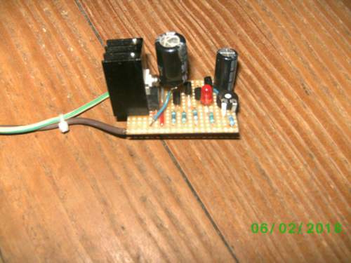

Hallo Zusammen
Die Schaltung stammt nicht von mir...im Netz zu finden unter NPN Kippgenerator oder auch Akku Erfrischer. Was die Dinger an der Batterie/Akku bewirken ist hier nicht das Thema, ich wollte nur mal sehen was im Betrieb passiert.
Käuflicher Pulser ca. 15€ wird unter anderem mit dieser Aussage beworben:
- Ultrakurzer Schockimpuls > 100Ampere - automatisches Zeitintervall von 15-35 Sekunden (abhängig von der Batteriespannung sowie -Kapazität)
Ich habe zwei identische von den Dingern, blinken schön wenn man sie an die Batterie anschließt.....ultrakurze Schockimpulse konnte ich keine feststellen, wahrscheinlich liegt der Fehler in meinem Messaufbau, oder beide Geräte sind kaputt...oder einfach, bitte selbst urteilen.
Zum Test mal einen Erfrischer/Pulser auf die schnelle Nach gebaut, kann ebenfalls schön blinken...kann aber noch etwas mehr. Alle 3-4 s wird die Batterie für ca. 15µs kurzgeschlossen, dabei fließt ein Strom von ca. 35A.
Ob man eine alte und verbrauchte Batterie wieder flott bekommt wage ich zu bezweifeln, ist auch nicht, wie bereits angesprochen, Thema dieses Beitrags.

Hallo
Problem bei der Sache mit dem Vergleichstyp......nicht jeder Transistor funktioniert auf diese Art und Weise der Beschaltung.
Der kleine BC337-40 in Kombination mit dem großen ST13007 funktionieren tadellos. Mein Basteding läuft seit Weihnachten, meine da hätte ich den Beitrag eröffnet.
Der ST13007 schaltet ca. 100-110A in 8-10µs....

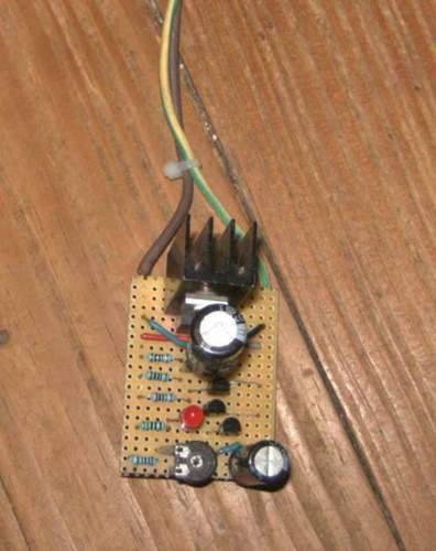

Hallo
Besteht im Allgemeinen noch berechtigtes Interesse an einer neueren/anderen Version eines Akku Erfrischer oder Pulser ?
Ansonsten spare ich mir einen längeren Beitrag
Ich habe was auf Basis eines Mosfet zusammen gefummelt, ein Mosfet ist um einiges Leistungsfähiger als ein dicker Transistor.
Gruß Thomas

Ja doch, der bisherige Pulser macht seinen Job u. obs mehr braucht, hmm...solange die Hardware nicht verbrennt gib ihm 😎
So ein Mosfet ist schon eine feine Sache, kann wesentlich mehr Strom bei einem sehr geringen Innenwiderstand, da kommt ein normaler Transistor nicht mit. Und da ich die Tage wieder mit dem Pulser beschäftigt war dachte ich mir versuchst mal was anderes.

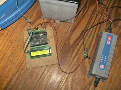

Hallo
......Der ST13007 schaltet ca. 100-110A in 8-10µs......
Über diese, meine Aussage habe ich lange nachgedacht. Ist das wirklich der gemessene Kurzschlußstrom meines bipolaren Transistors ST13007 der max. 8 A(Peak etwas mehr) verkraftet mit einem Basisstrom von 4A. Der in fast allen Bauanleitungen verwendete 2N3055 Transistor 15A bei Basistrom von 7A ist zwar etwas leistungsfähiger aber auch nicht in der Lage solch Ströme zu schalten. Die geringe Ladung eines 220 - 470µF Kondensator ist niemals in der Lage 4-7A Basisstrom zu liefern.
Dann fand ich eine nette Werbung in der Bucht, gemessen wurden mit Shunt 100A/50mV sage und schreibe 640mV in 40ns, ich konnte mit meinem altem Krempel anfangs ca. 380mV, mit ST13007 über 1000mV und mit Mosfet sogar an die 3000mV bei 8-10 µs messen. Um meinen verwendeten Mosfet einmal ein und wieder auszuschalten sind alleine schon >160ns nötig, dies aber unter ganz anderen Voraussetzungen wie sie die Pulserschaltung bietet.....da kann was nicht stimmen.
Das ist alles andere aber nie und nimmer der Kurzschlußstrom, auf meine Mosfetmessung bezogen um die 300A. Es handelt sich um einen IRFZ44N mit 49A bei VGS @ 10V, 25°C und Peak von 160A.
Klarheit schaffte ein Labornetzteil 30V/10A mit Strombegrenzung. Mein hier vorgestellter Pulser mit ST13007 bringt das Netzteil bis ca. 5A in die Strombegrenzung bei einer Schaltzeit von ca. 2.5ms, zieht dabei die Spannung von 12.5V auf ca. 11V runter.
Gemessen per Shunt 1A/10mV aber ca. 1000mV in 8-10µs. Das sind zwei grundsätzlich verschiedene Dinge die da gemessen wurden.
Der neuere Mosfetpulser bringt das Netzteil gelangweilt in die max. Stromgebegrenzung von 10A und zieht die gleiche Spannung runter auf 4V....da geht was.
Ich habe echte Bedenken das Teil ohne Begrenzungswiderstand an einem Akku zu testen. Zum testen liegen mittlerweile 10W Widerstände mit 0,15, 0.22, 0.33 und 0.47 Ohm bereit.

Genau, der Basis-Pulser macht seinen Job gewissenhaft und zuverlässig. Der Mosfetpulser hats gerade zergeschossen 😕
Der Reihe nach....
Der Basis-Pulser am 0.15/0.22 Ohm Shunt pulst seine 5A in 2.5ms, schön und gut. Am kleinen Shunt mit nur 0.001 Ohm (1mv = 1A) bekomme ich wieder mein gewohntes Bild, um die 100A bei 8-10µs.
Im Moment weis ich das nicht zu deuten...egal.
Der Mosfet-Pulser am 0.22 Ohm Shunt pulst seine 27A, wie Basis-Pulser in 2.5ms.
Der Mosfet-Pulser am 0.15 Ohm Shunt pulst nun 35A ebenfalls in 2.5ms, auch schön und gut. Am kleinen Shunt (siehe Oben) geht der Pulsstrom durch die Decke und hat mir die Platine zerschossen...😠😠

Hallo
Genug Nachdedacht, defekte Platine geflickt und geschossenen Mosfet ausgetauscht. Diesmal ein fettes Ding, einen IRF3205 mit 110A bei 8mOhm Rdson u. Pulsed Drain Current bei 390A, was immer das bedeuten mag...
Der schafft am 0.15 Ohm Shunt 44A bei 2.6ms.....schön
Am kleinen Shunt hat es diesen ebenfalls geschossen...so eine Sch..ße. Im Moment bin ich etwas ratlos u. muss wieder etwas Nachdenken
