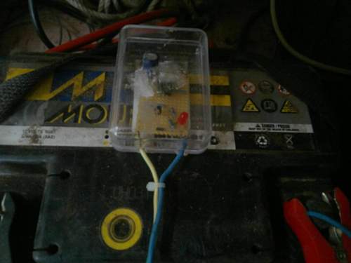

Hallo Zusammen

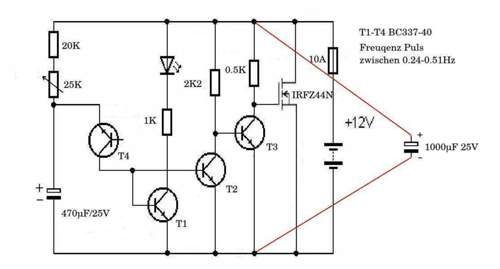

Die Schaltung stammt nicht von mir...im Netz zu finden unter NPN Kippgenerator oder auch Akku Erfrischer. Was die Dinger an der Batterie/Akku bewirken ist hier nicht das Thema, ich wollte nur mal sehen was im Betrieb passiert.
Käuflicher Pulser ca. 15€ wird unter anderem mit dieser Aussage beworben:
- Ultrakurzer Schockimpuls > 100Ampere - automatisches Zeitintervall von 15-35 Sekunden (abhängig von der Batteriespannung sowie -Kapazität)
Ich habe zwei identische von den Dingern, blinken schön wenn man sie an die Batterie anschließt.....ultrakurze Schockimpulse konnte ich keine feststellen, wahrscheinlich liegt der Fehler in meinem Messaufbau, oder beide Geräte sind kaputt...oder einfach, bitte selbst urteilen.
Zum Test mal einen Erfrischer/Pulser auf die schnelle Nach gebaut, kann ebenfalls schön blinken...kann aber noch etwas mehr. Alle 3-4 s wird die Batterie für ca. 15µs kurzgeschlossen, dabei fließt ein Strom von ca. 35A.
Ob man eine alte und verbrauchte Batterie wieder flott bekommt wage ich zu bezweifeln, ist auch nicht, wie bereits angesprochen, Thema dieses Beitrags.

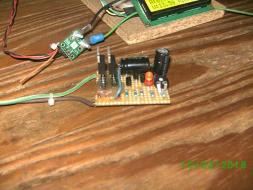

Hallo

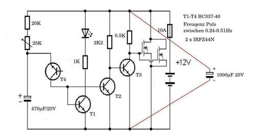

Nachgedacht u. wieder ausgebessert, statt einen nun zwei Mosfet parallel, diese wurden gesockelt, besser ist das. Da ich nur einen fetten Fet hatte wurden 2 x IRFZ44N verbaut, Vorteil....der RDSon von 17.5 mOhm halbiert sich und der Laststrom teilt sich auf je die Hälfte pro Mosfet...soweit die Theorie.
Diese beiden treiben nun einen Strom von 42A in 2.6ms (einer schafft ca. 35A in der gleichen Zeit) durch den Messwiderstand von 0.15 Ohm, dieser dient gleichzeitig zur Strombegrenzung. Ich bin etwas vorsichtiger geworden...muss mich langsam an die 100 A Grenze herantasten.
Zum verdeutlichen, das Oszi zeigt die Spannung von 6.28 V am Mess u. Begrenzungswiderstand, 0.15 V entsprechen 1A
Wer es nachbauen möchte....siehe Bilder

Und es pulst 🙂
Kommt die Schaltung mit der geschlossenen Schachtel klar odda braucht,s da Belüfung - KÜhlung ?
Gruss, Marco
Pulser-caixa
Hallo
Cool...ein Nachbaupulser in Aktion.
Keine Sorge, eine nennenswerte Erwärmung konnte ich nicht mal an dem Mosfet Pulser feststellen, beim kleinen Pulser eben sowenig. Und welch feines Gehäuse, hast von einem Skatspiel?.......😎

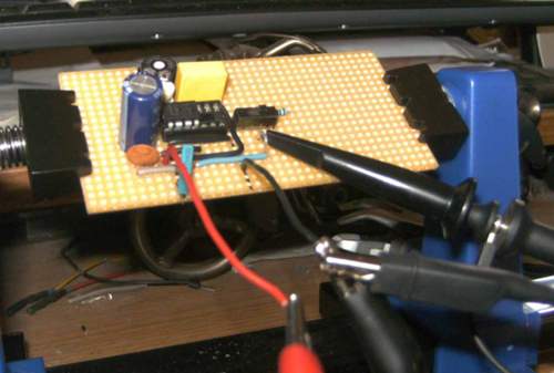

Hallo
Genug Batterien mittels Pulser kurzgeschlossen, Zeit eine andere Möglichkeit der Desulfatierung unter die Lupe zu nehmen. Pulser mit Induktionsspannungspitzen u. den daraus resultierenden Strompeaks.
Ob diese Variante zum Ziel führt....wer weis, gebastelt, angepriesen und verkauft wird vieles, Verwertbare Resultate immerzu etwas verwaschen...möglich, könne, sollte, dürfte, unter Umständen usw usw.
Man wälze das Internet nach diversen Schaltplänen um, sortiere diese u. entscheidet sich für eine Version die man angehen möchte.....Wintermonate sind nun mal zum basteln da.
Die gängigen Teile arbeiten um die 1.5 kHz (der Megapulser mit ca. 8 kHz) und schalten die Induktivitäten (Spulen) für ca. 50µs ein. Nach dem abschalten wird die enstehende Indukionsspannung per Diode in den Akku gepumpt, der Strompeak ebenfalls.

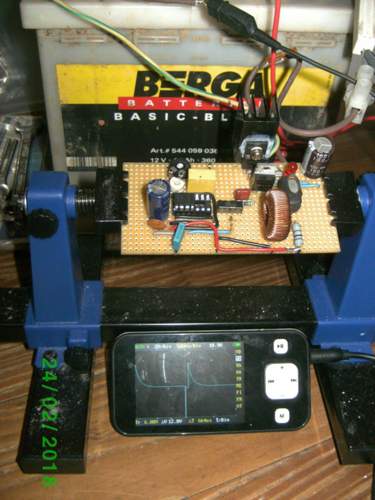

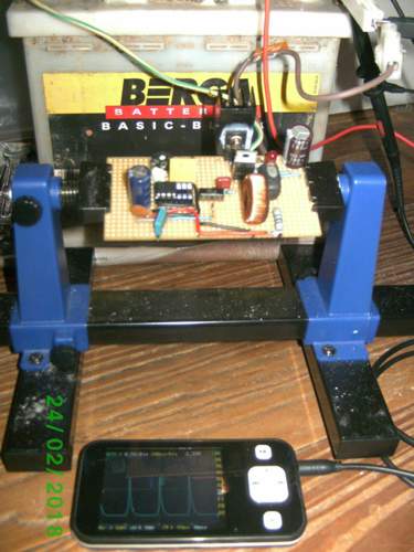

Wieder mal in der Krempelkiste gewühlt u. auf die schnelle sowas nachgebaut...
Die Spulen habe ich auf gut Glück und nach rein optischer Größe ausgewählt, die Dinger sind nicht beschriftet...also eine Größere u. eine Kleinere genommen, man ist voller Zuversicht.
Und was ist dabei raus gekommen, eine Platine die einem einen Tinitus in die Ohren pfeift, eben diese 1.5 kHz, echt wiederlich. Als Strompeaks konnten vorerst ca. 2A gemessen werden, Spannungsspitzen nur an die 21V, muss ich noch etwas recherchieren.
Sollte Interesse an dieser Art Pulser bestehen bitte im Netz nach "Desulfator NE555" suchen, Schaltpläne, Video und geschriebenes ohne Ende.
Im Bilde von links nach rechts
Aufbau der Timerstufe mittels NE555
Test des Timers per Oszi, sieht gut aus, 50µs ein und 610µs aus.
Das Teil fertig aufgebaut
Megapulset in Aktion, wohl die Reverenz für solche Eigenbauten. Macht das Teil wirklich nichts mehr als mit 7.8 kHz zu pulsen und dabei 1.7A zu treiben...????

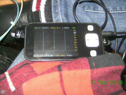

Hallo
So, das Teil ergiebig getestet u. verschlimmbessert. Meine zuerst gewählten Dioden waren dem Teil nicht ganz gerecht, waren zu langsam, haben zu hohe Flußspannung u. wurden brutal heiß. Wurden zwischenzeitlich gewechselt gegen einen flottere 6A Schottky Diode.
Das Teil wird nun einem Langzeittest untertzogen, zwei alte Akkus habe ich zur Verfügung, einen bei dem Wasser aufgefüllt werden kann u. einen sogenannten Wartungsfreien. Der erste keine Ahnung wie Alt, der Wartungsfreie von 9.2011.
Der Wasserstand im Wartungsfreien ließ mir keine Ruhe, sollte man versuchen einen Akku zu regenerieren falls die Zellen trocken liegen...wohl kaum. Da man keine Stopfen rausdrehen kann wurden kurzerhand 6 x Löcher in das Ding gebohrt....und.....Wasserstand iO
(diese "Löcher in einen Wartungsfreien Akku bohren" Maßnahme ist ausdrücklich nicht zur Nachahmung empfohlen, falls doch auf eigene Verantwortung)
Im Bilde 1:
Wartungslöcher, mit Gewinde M10 versehen, im Wartungsfreien Akku
Im Bilde 2:
Strompeak des Spulendingens, im Moment ca. 15A
Im Bilde 3:
Spannungspeak an der Batterie, im Moment ca. 19V
Die waagrechte Linie entspricht der Batteriespannung
Gruß Thomas

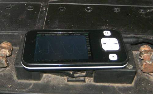

Hallo
Der Referenz auf der Spur.....

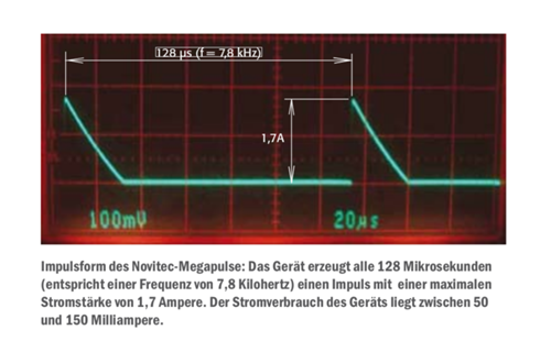

Etwas weiter Oben im Beitrag hatte ich dies geschrieben:
......Megapulser in Aktion, wohl die Referenz für solche Eigenbauten. Macht das Teil wirklich nichts mehr als mit 7.8 kHz zu pulsen und dabei 1.7A zu treiben...????.....
Anscheinend macht der wirklich nicht mehr, Spannungspeak je nach Innenwiderstand der Batterie max. an die 18-20V, ich frage nochmals in die Runde....macht das Ding wirklich nicht mehr??? Ich benötige Infos zum Megapulser

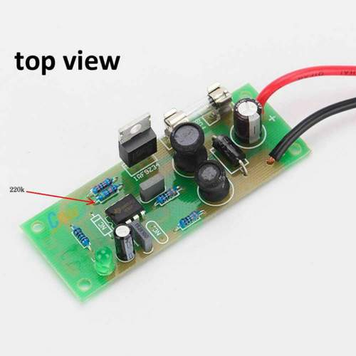

Da ich mich die letzten Beiträge mit Spulenpulsern beschäftige ist mir so ein kleines, drolliges, billig Ding aufgefallen, bekommt man aus Chinaland für um die 8€. Was liegt da näher als eines zu bestellen, ans Oszi klemmen u. schauen was es kann.
Das kleine Teil drückt ebenfalls um die 2A (2.15) in die Batterie, Spannunspeak liegt bei 15-18V, Frequenz mit 1.6 kHz unterhalb der 7.8 kHz des Referenzpulsers.
Das kleine Chinading der Frequenz des Mega anzupassen sollte wohl kein Problem sein, verantwortlich dafür sind nur Widerstände, bei Bedarf noch ein anderer Kondensator...mal sehen. Der Timer IC NE555 ist in solchen Dingen sehr genügsam.
Wenn der Krempel nicht überhitzt, nun ja, was soll man sagen....große Unterschiede dürften dann keine mehr bestehen außer beim Preis.
Bild 1: Schaltplan
Bild 2: Mega in Aktion
Bild 3: Chinading in Aktion
Bild 4: Chinading in Optik

Wozu hatn das Chinateil 2 Spulen? Besserer Radioempfang ? 😁
Hallo turbo
Radioempfang geht net....stört höchstens diesen.
Über eine Spule wird der Kondensator geladen wenn der Fet sperrt, über die andere Spule entlädt sich der der Kondensator wenn der Fet leitet. Beim abschalten des Fet ensteht die Induktionsspannung die über die Diode in die Batterie pulst.
Sieh dir den Schaltplan doch mal an....

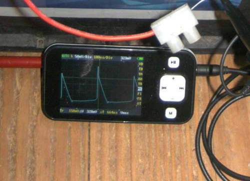

Hallo
Das Ding mit der Pulsfrequenz...tja, das ist so eine Sache so scheint es. "Die" Frequenz als solches gibt es nicht, je länger man das Netz ausgiebig durchforstet desto verwirrender wird es. Selbst der Hersteller des Referenzpulsers Megapulser scheint sich seiner Sache nicht ganz so sicher zu sein...um die 8kHz seihen wohl am günstigsten.
Dennoch fällt einem immer wieder eine Frequenz von 3.25 kHz ins Auge, untermauert mit den Argumenten komme aus Amiland, Militär, Forschung bla bla usw.
Meinen kleinen, käuflichen Chinapulser habe ich aus diesem Grunde von 1.6 auf 3.53 kHz umgebaut....es wurde lediglich ein Widerstand gegen einen 220k Ohm ausgetauscht. Einen anderen R hatte ich nicht zur Verfügung um die 3.25 kHz exakt einzustellen....seis drum. Sowohl Fet, Spulen und Leistungsdiode werden dadurch nicht nennenswert wärmer....alles gut.
Die Stromaufnahme stieg dabei von 40mA auf 60mA.
Im Test mit 7 kHz (100k Ohm) wurden Spulen u. Diode etwas mehr wie warm, eher heiß...die Diode ist für diese hohe Frequenz zu langsam, die Flußspannung mit 1.2V viel zu hoch, dies durfte ich schon beim Eigenbau Spulen Pulser feststellen.
Fakt ist nun ein Pulser für 8.13€ der mit 3.53 kHz arbeitet, dabei einen Strom von 2.15A treibt bei Spannungsspitzen um die 16-18V. Es handelt sich dabei nicht um die des öfteren angepriesene Peak to Peak Spannnung (diese liegt höher) sondern nur um die Spannung die sich max messen konnte (12V+4 oder 12V+6)
Im Bilde 1 die Strompeaks, diese blieben in der Höhe unverändert, sind aber näher zueinander gerückt da die Frequenz nun etwa doppelt so hoch ist wie vorher.
Im Bilde 2 der gleiche Pulser vor dem Umbau, gleiche Spannung/div und Time/div
