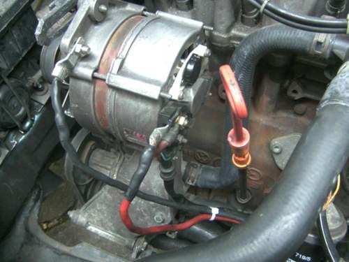

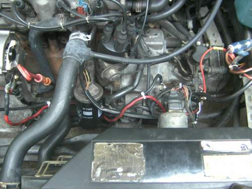

Zulässiger Spannungsabfall bei definiertem Querschnitt laut Tabelle:
40A 0.08V
50A 0.10V
60A 0.12V
70A 0.14V
80A 0.16V
90A 0.18V
Mein vorheriger, wie bereits erwähnter Spannugsabfall betrug im Mittel 0.38V was ca. 190A entspricht, Widerlich, viel zu viel.
Also altes Starthilfekabel umgebaut und rein an die Lima, Masse Lima, Masse Startergehäuse usw usw.
Laufender Motor nun nur noch 0.056 V S-Abfall an der Plusleitung Lima zur Batterie, Batteriespannung 14.25 V.
Laufender Motor mit Belastung ( wie ebenfalls bereits erwähnt Licht, Gebläse Stufe 2 sowie Heckscheibenheizung ) nun nur noch 0.185 V S-Abfall bei 14,1 V an der Batterie.
Kleinvieh macht auch Mist, mehr bekomme ich aus der Lima nicht raus
Gruß Thomas
