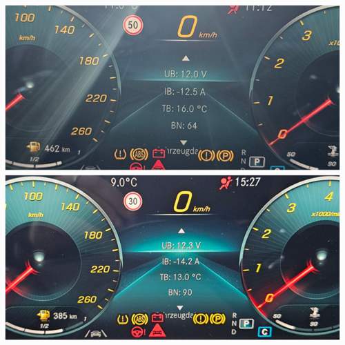

Ich habe gestern auch die originale Mercedes-Benz-Starterbatterie gegen eine VARTA-Batterie gleicher Leistung/Kapazität getauscht. Ich habe mich ebenfalls an die o. g. Youtube-Anleitung gehalten und es hat wunderbar funktioniert. Ich habe sie bis jetzt nicht durch den Xentry-Tester anlernen lassen. Bisher keine Fehlermeldungen oder sonstige Einschränkungen, außer dass Start-Stop nun auch wieder bei mir funktioniert.
Vor dem Einbau habe ich ein Foto der alten Batterie gemacht für den hier im Forum schon öfter diskutierten BN-Wert. Anschließend ein Foto aus dem Werkstattmenü mit der neuen Batterie - der Unterschied ist auffällig 🙂
20241108
20241109

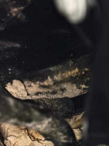

Habe heute eine NRG 12Ah agm beim r172 gewechselt, die hat garkein Loch für das "Luftkabel", ist das mittlerweile normal? Start Stop ( Eco ) erscheint nur kurz bei Zündung und start, danach geht es nicht mehr auf grün. Die alte Batterie scheint ausgelaufen zu sein oder ähnlich siehe Bilder ( kam wohl vom minus Pol ).
War ne ordentliche fummelei, hat jemand zufällig die Schraubengröße/ teile Nr von der Klemme zur Schraube ? Vielleicht hab ich die nicht ausreichend gebürstet?
Vorher ging die start Stopp überhaupt nicht trotz grün, die alte Batterie sieht dazu aufgebläht auf.
