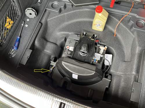

iich habe das B & O Soundsystem in meinem Audi A5 B9 SB. Es gibt nur ein Problem, der Bass ist zwar i.O., aber der kommt nur aus den ganz "normalen" Boxen, und nicht aus dem Subwoofer. Ich finde bei mir im Auto nicht mal den Subwoofer. Ich habe im B & O Thread hier im Forum folgendes gelesen:
"Jetzt ist er stehend am Ende der Reserveradmulde (Ende Kofferraum unter der Abdeckung) - ziemlich gut versteckt - eingebaut."
Dort habe ich geschaut, nichts. Bin ich blind?
Auf jeden Fall macht es Soundtechnisch keinen Unterschied ob der Regler im MMI auf ganz voll ist, oder komplett aus. Ich habe das Gefühl, mir fehlt entweder der Subwoofer komplett, oder er ist falsch/gar nicht angeschlossen.
Kann mir jemand ein Bild machen von seinem SB wo der Subwoofer zu sehen ist?
Im Anhang noch ein Bild von meinem MMI, wo ich den Subwoofer steuern kann.
Habe auch ein Video vom Kofferraum gemacht, aber komme mir dumm vor, wenn ich wirklich zu blöd bin den zu finden...

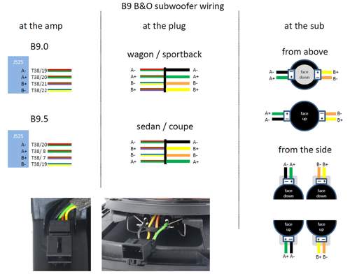

Gefunden das Thema unten auf AudiZine letzte Woche
https://www.audizine.com/forum/showthread.php/954717-2019-(B9-Sportback)-RS5-Subwoofer-IS-OUT-OF-PHASE-from-the-factory
Der B&O Subwoofer scheint ab Werk falsch angeschlossen worden zu sein, an der:
- A5/S5/RS5-F5
- A4/S4/RS4-8W
- Q5/SQ5-FY
Sowohl beim Vorfacelift (B9) als auch beim Facelift (B9.5)
Unter schied in der Verkabelung von Sportback & Avant zu Coupe & Sedan, und pre-facelift und facelift siehe Bild.
Wir können die Verkabelung + und - auf 4 Arten umkehren und müssen 2x sein (DUAL)
- Am Subwoofer-Lautsprecher selbst 4x anlöten
- Am B&O Amp T38 Stecker links hinten am Gehäuse 4x umkehren
- Am 4-poligen T4jc- male Stecker 4x umkehren
- Am 4-poligen T4jc-female Stecker 4x umgekehrte
Habe das gleiche gestern Nachmittag gemacht und was für ein himmelweiter Unterschied!!
JETZT ENDLICH EIN BASS

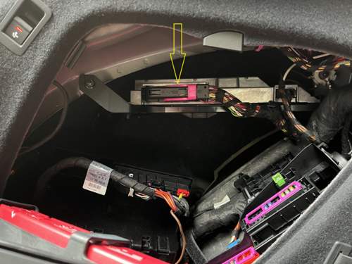

Ich habe es auf der 4-poligen T4jc-female Stecker gemacht, siehe Bilder.

B&O subwoofer Verbindungen
T38 B&O Amp
T4jc connector
+9

Muss man dann nur die vier Kabel am Subwoofer umpinnen? Also jeweils die zwei pro Seite verdrehen?

So, habe den Stecker nun auch in 10 Minuten kurz umgepinnt wie beschrieben.
Ich weiß nicht, ob ich mir das nur einbilde, aber gefühlsmäßig wirkt das ganze System jetzt ein bisschen stimmiger mit mehr Kraft unten herum. Ein wenig mehr Bass hätte ich dennoch erwartet, aber jetzt ist es zumindest in Ordnung.

Ich habe jetzt den Adapter eingebaut und der Unterschied ist es heftig!
Jetzt hat das System auch richtig Druck!
Ich habe vor den Einbau ein Lied von meiner SSD in Flac wiedergegeben, dann den Adapter eingebaut, dauerte ca. 2min. Und dann dasselbe Lied erneut gespielt! Und wie gesagt der Unterschied ist echt sehr hörbar! Es klingt alles viel Voluminöser.
Kann es nur Empfehlen!
