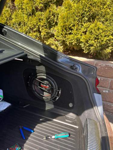

  • Subwoofer: Audio System R10 Evo (10 Zoll)
  • Gehäuse: 15 Liter, geschlossen, MDF. (passt perfekt in den Radkasten)

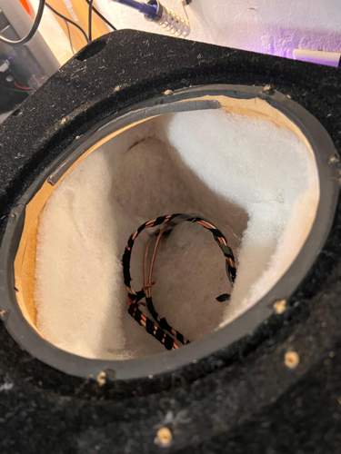

  • Dichtband & Dämmung: Moosgummiband für luftdichte Montage, Polyesterwatte im Gehäuse, Alubutyl zur Verstrammung der Karosserie.
  • Zum Schutz der Membran habe ich ein Gitter aufgebracht und mit 3D gedruckten Unterleger erhöht , die Membran haut ansonsten gegen das Gitter.
  • In die Metallstreben beim Radkasten habe ich Nietgewinde eingenietet. Die Montage des Subwoofers habe ich dann auf Schrauben mit Gummilager durchgeführt, mir kam es vor als würde der Subwoofer Verluste nach einschrauben in die Karosserie aufweisen.

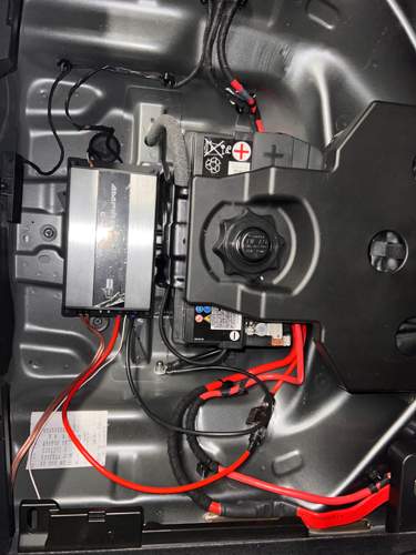

  • Die Endstufe habe ich auf einer 3D gedruckten Halterung in der Reserveradmulde versteckt, ein Schrauben oder verkleben der Endstufe ist somit nicht nötig .
Elektrischer Anschluss / Integration ins B&O-System:
  • Den originalen Subwoofer habe ich ausgebaut.
  • Das Signal habe ich direkt vom originalen Subwoofer-Ausgang abgegriffen und mit dem Helix AAC.3 HP verbunden.
  • Von dort per Cinch an die Ampire-Endstufe und dann an den neuen Sub im Gehäuse.
  • Die 2 Kerne der Subwoofer Membran habe ich Parallel also auf 2 Ohm verkabelt.

Subwoofer Seitenasicht

Subwoofer Gehäuse Dämmung

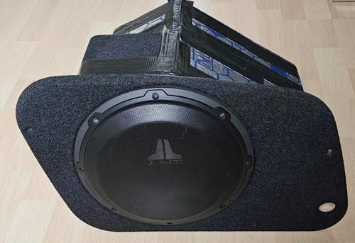

So ein Gehäuse mit Sub und eigener Endstufe bringt einen sagenhaften Performancegewinn. Der A5 SB harmoniert hervorragend damit. Habe noch so eine Teil mit JL Sub hier zu liegen, falls jemand Interesse hat. Empfehlenswert ist noch der Austausch der Hoch- und Mitteltöner, die sind so naja ...
