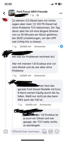

Ich danke dir schon mal sehr. Aber ich glaube die Entscheidung fällt doch eher auf den 3 Zylinder. Der Diesel und die ganze Thematik auch von der Politik her verunsichert mich sehr. Ob ich nun in 2 Jahren vielleicht nicht durch den TÜV komme oder der 3 Zylinder in 6 Jahren komplett rum ist...das wird eine schlaflose Nacht.
Ich glaube bei meinem Fahrprofil 2 x Täglich 43 km mit höchstens 130 km/h und manchmal mehr zum Spaß haben wird der 3 Zylinder auch lange bei mir bleiben.
Kein Stress überleg es dir gut in Ruhe aber wieso sollte ein Focus MK4 ab Baujahr 2018 nach Oben nicht durch den TÜV kommen sollen? Bei deiner Fahrstrecke von 2x Täglich fast 45KM passt der Diesel perfekt und ist viel Sparsamer. Mit dem DPF wirst du sehr unwahrscheinlich Probleme haben, denn so gut wie alle mit dem 1.5 kommen bedenkenlos durch den TÜV & AU. Da aber so gut wie alle Focus Besitzer Probleme mit der Batterie haben würde ich dir auch empfehlen ob der neuste BMS Sensor verbaut ist.

Das Problem der gehäuften DPF-Beanstandungen beim TÜV mit den EcoBlue-Motoren sind Materialfehler der Keramikkörper bestimmter Bauzeiträume.
Leider gibt's dazu keine Aussagen von Ford, weil das ein Eingeständnis wäre und Ford bisher immer versucht, die Schäden als normalen Verschleiß auf den Kunden abzuwälzen.
Die Enden der Kanäle durch den Keramikkörper sind abwechselnd an den Enden mit Keramik verschlossen, so dass kein direkter Durchgang besteht. Beim Regenerieren entstehen ja nicht geringe mechanische Spannungen und die Keramikkörper der betroffenen DPF sind offensichtlich zu instabil und gehen kaputt, so dass die Abgase ungefiltert den Filter passieren.
Die da aktuell Betroffenen bekommen neue DPF und bei diesen würde ich davon ausgehen, dass die nun eine bessere Qualität haben. Allerdings nur, wenn der DPF-Hersteller dafür über Ford mit in die Haftung genommen wird. Deshalb ist es wichtig, dass die betroffenen Kunden penetrant genug Druck auf Ford ausüben. :-)
