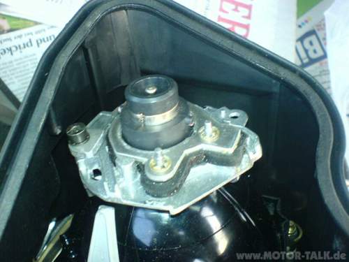

meine Scheinwerfer sind die Gleichen wie deine. Ich habe aber nicht die Zündgeräte repariert oder reparieren lassen, ich habe einfach andere eingebaut. Die Zündgeräte sind aus einem A6 4B, die Brenner sind Color Match mit 5000K und der Scheinwerfer ist ein originaler Xenonscheinwerfer aus dem C4. Die Linsen sind nicht verändert.
Und wie hast Du die Zündgeräte an die Linsen/Aufnahmen bekommen ??  Hast Bilder davon ??

Ich habe die Brenner in die originale Aufnahme gesteckt, mit der originalen Aluplatte und Sicherungsringen gesichert. Dann den Stecker hinten drauf und das Ganze in den Scheinwerfer gesteckt.
Ich könnte mir nur vorstellen, das Du das Brennergehäuse verwendest ohne das Gel und dann hinten dran die Aufnahme für den Brenner dran machst... nur wie befestigst Du denn den Brenner selbst... Ich kann mir das irgentwie schlecht vorstellen.
Der Brenner muss ja auch korrekt ausgerichtet sein, damit das Lichtbild stimmt...
Das ist ganz einfach:
ich komm grad nicht an mein Auto, sons würd ichs dir fotografieren...
Der Brenner sitzt in einer passenden Aussparung im Gehäuse. Das gilt für D1 und D2S.Um die Ausfräsung für den Brenner sind drei Stifte. Hinter dem Brenner ist dann eine 4mm dicke Gummidichtplatte und dahinter die gleiche Platte aus Alu. Diese haben aussen drei Löcher und werden damit über die Stifte gesteckt. Auf die Stifte kommen dann hinter die Aluplatte drei Sicherungsringe.
So ist der Brenner im Oberteil fest.
SO kommt die Einheit dann ohne hinteren Gehäuseteil in den Scheinwerfer. Der Brennsersockel ist damit von hinten frei sichtbar. Da steckt man dann den Stecker vom Steuergerät drauf. Da gibt es verschiedene, ich hab welche vom 4B genommen.
Das Steuergerät sieht so aus: http://www.motor-talk.de/.../...schaltgeraet-4b0-941-471-t2434308.html
Dann muss man sich nur Überlegen wie man den Kram im Scheinwerfer verlegt und wie man das Kabel durch das Gehäuse bekommt. Da tüftel ich grad noch dran rum. Ich hoffe es ist verständlich.
P.S: der rote Stecker passt leider NICHT mehr in das Gehäuse des originalbrenners, sonst wäre das meine erste Wahl gewesen, dann hätte man so den Brenner fixieren können...Wäre dann tauschbar...aber man muss ja fast nie ran.

Genau so, nur, dass ich das Gehäuse nicht abgeschnitten hab...

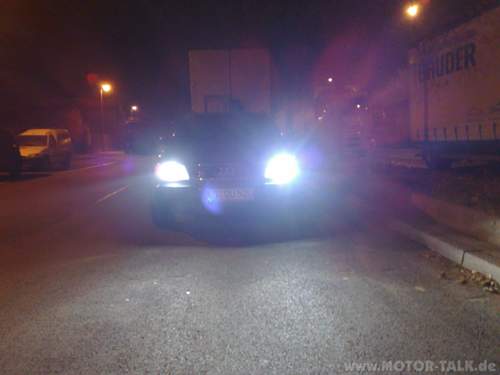

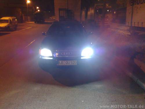

Habe noch mal versucht ein Bild zu machen... Ich glaube ich muss das ganze noch mal mit Gegenlicht versuchen... 😁
Sorry, wenn ich hir so viele Bilder reinknalle....
Nachtbild
Nachtbild
Lass mal die Scheinwerfer einstellen nicht das noch ein Flieger landen will 🙂

Die sind eingestellt.Kommt immer drauf an wie die Fotos gemacht werden.Ist so😎
Kannst die immer zum blenden bringen selbst deine Halos kannste blenden lassen mit der Digicam.Ist so.😎

Ich habe versucht se in einem Winkel aufzunehmen, wo die nicht so hell sind... aber keinen gefunden von vorn 😁 und lange hätte ich nicht suchen können, da sonst die Trucker wach geworden wären.....🙄
Die sind vom Scheinwerfer Audi Händler eingestellt worden. Ich habe auch gedacht, das die falsch eingestellt wären...

natürlich hält das, ist nicht anders als original, nur dass die Abdeckung hinten fehlt.

Also ich konnte es ja nicht erwarten, meine Scheinwerfer einzubauen und die Nacht zum Tag zu machen 😁😁
