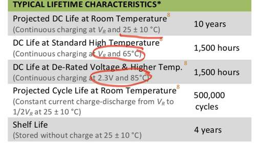

Hat denn schon mal jemand die Spannung an den Kondensatoren nachgemessen? Meinst Du denn, dass die Kondensatoren in Reihe geschaltet sind? Bei einer Bordspannung, die deutlich über 14 Volt liegen kann, helfen ja 3V-Kondensatoren auch nicht wirklich. Wenn ich die Schaltung entwerfen würde, würde ich Kondensatoren ja eher parallel schalten als in Reihe. Der Rest der Platine schaut auch eher nach einem Schaltnetzteil aus, das die Spannung aus den Kondensatoren dann auf die gewünschte Bordspannung wieder hochtaktet. Überhaupt: Ein Kondensator entlädt sich ja nicht wie eine Batterie, die längere Zeit konstante Spannung abgibt. Beim Kondensator fällt die Spannung ja sofort bei Energieentnahme ab.
Ich kann mir jetzt nicht vorstellen, dass die Entwickler dieser Baugruppe so einen fatalen Designfehler begangen haben. Dass die Dinger kaputt gehen ist entweder purer Verschleiß oder insgesamt eine hohe Belastung, die keine Toleranzen an den Bauteilen erlaubt und letztere in manchen Chargen vielleicht nicht einhalten.

Die Entladung der Kondensatoren kann man mit der Zeitkonstante (Tau) steuern. Habe letzte Woche wieder solch ein Teil für 15 € Materialwert repariert. Alle vier Supercaps waren am Auslaufen. Bauteil war von 05-2015 und Auto hat 230 tkm auf der Uhr.
@Jeansknopf so funktioniert die Schaltung nicht, die Kondensatoren sind weder in Reihe noch in Serie geschaltet und stützen somit auch nicht das Bordnetz als einfache Reihenschaltung. Die werden auch nicht über 2,7 Volt geladen
aber ein Kondensator verschleißt überproportional wenn man an die Grenzen von Spannung und Temperatur geht und das macht man in dem Fall mit beiden. Bei der Betriebsumgebung dieser Kondensatoren dürfte man nicht über 65 °C gehen (besser noch kälter) was höchstwahrscheinlich regelmäßig im Fußraum im Gehäuse überschritten wird.
Schau mal ins Datenblatt bzgl. Temperatur und Spannung.
Sehe ich genau so wie Du. Aber hier im Forum wurde mehrfach vermutet, dass die 4 Kondensatoren in Reihe geschaltet wären und daher die Betriebsspannung überschritten wird.
@Jeansknopf ich hab das Kauderwelsch mal aus meinem Text entfernt
Bei 85°C und 2,7 Volt macht der vermutlich keine 1.000 Stunden und wenn der einige Male Frost (-20°C) abbekommt oder doch mal 90°C dann geht das mal schnell gegen 500 h.
