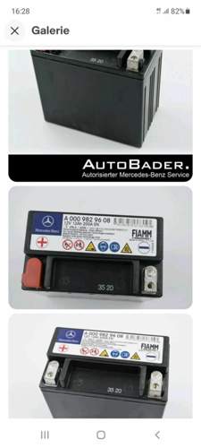

Ich denke da hasst du recht Gerd. Genau das dachte ich mich auch. Werde als nächstes die backup batterie wechseln. Hat die original backup batterie 10A und 170Ah oder 12A und 200Ah? Macht der unterschied etwas aus?
@MercedesC350e
Die originale hat 12 Volt, 12 Ah, 200A (EN)
Ich würde nicht unter die originalen Werte gehen, sonst bekommt die neue Batterie Stress... wenn es wegen der geringen Kapazität mal ans Limit geht. Aber Du kannst ja eine preisgünstigere Alternative kaufen.
Gruß Gerd

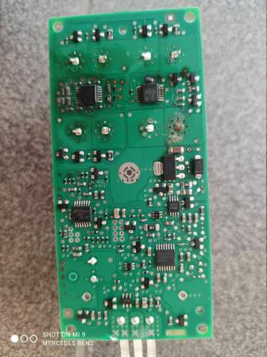

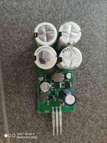

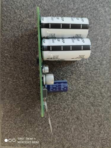

Hab mein altes Teil wiedergefunden^^. Falls jemanden interessiert wie das Teil im Inneren aussieht, hier Mal ein paar Bilder. Man sieht klar das ein Kondensator hochgegangen ist. Daraus resultiert wohl der Fehler.
@MatzeMitGlatze schrieb am 28. Januar 2022 um 12:03:01 Uhr:
Dankeschön hast Du schon bekommen.
Sind 4x 2,7 Volt.... kein Wunder oder ?
Da ist der Fehler schon ab Werk eingebaut.
Gruß Gerd
"Sollbruchstelle" 😕
Moderne Fzg sollen keine 10J halten (mehr schon gar nicht)😰
Solange irgengwelche Garantie vorhanden, alles gut, dannach können Systemdefekte ganz schön in's Geld gehen.
Es geht um Geld und Gewicht !
Ein Kondensator mit kleinerer Spannung bei gleicher Bauform zu bauen spart einfach Geld.
Mit 6,3 Volt Elkos (bzw. Panasonic oder Würth) mit 105°C und einigen Lüftungsschlitzen würde das Teil nie mehr kaputt gehen - würde aber teurer und etwas größer werden.
