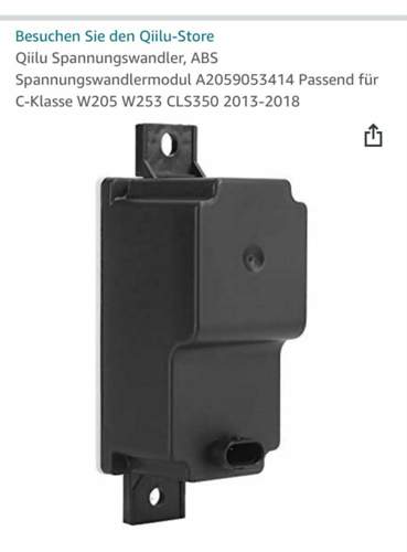

Hallo Paul, wechsle den Spannungswandler. Nach dem Wechsel verschwindet die Fehlermeldung. Ich hatte das auch, hab mir bei Amazon so ein Teil für 18€ bestellt und selber verbaut nachdem ich mir bei YouTube angeschaut habe wie das geht. Hat ca. eine halbe Stunde gedauert. Habe übrigens einen S205. Das ist das Teil:

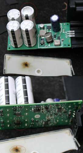

ich hatte auch die Fehlermeldung "Backup Batterie Störung" im Display stehen und konnte dank der zahlreichen Hinweise hier und bei MB-World das Problem recht schnell eingrenzen.
Das Originalteil war
A2059052809
Q:001 HW: 5.0 von der Firma Hella hergestellt.
Ich habe es gegen das Produkt 8ES011.590-701 von Hella ausgetauscht (HW: 6.4 oder so, Made in Romania)
Das alte Teil habe ich aufgebrochen und musste feststellen, dass zwei der Kondensatoren (2,7V 50F) aufgebläht und ausgelaufen waren. Bild packe ich in den Anhang.
Sind die nicht eigentlich zu klein dimensioniert? 4x 2,7V = 10,8V. Das entspricht irgendwie nicht der Bordspannung von 12V.
Spannungsstabilisator
