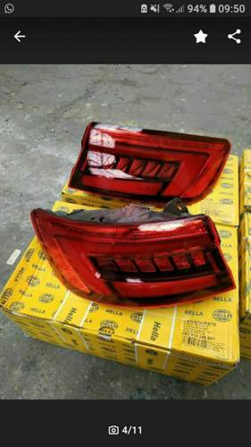

Hallo zusammen 🙂 kann man diese auch einbauen Hersteller heißt "Hella" oder soll ich nur Audi Original nehmen?

@JB007.
Hella ist Original Audi
@JB007. schrieb am 22. Februar 2021 um 09:51:50 Uhr:
ja geht problemlos
@JB007.
Brauchst aber anderen kabelbaum /Adaptersatz da mit dem von den normalen nicht geht.
