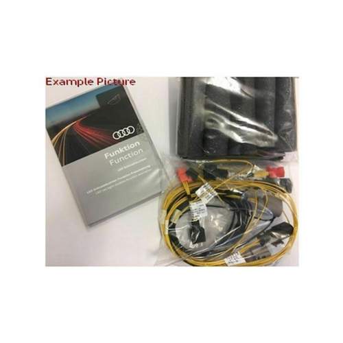

Habe heute Nummer von meinem Steuergerät abgelesen, es ist die,,8W0907064CC"
wie ich es hier verstanden habe brauche ich nur die Adapter Stecker vom Audi Zubehör, und die Anpassungen von Audi-WIKI vorzunehmen.... ist das korrekt?
Oder komm ich an dem speziellem Adapter nicht herum ?
adpater brauchst du auch ; Stecker passen nicht
meine ich ja... die vom Audi original Zubehör für 94€ .... oder?
Wie seht es aus? bekomme ich jetzt die Antwort auf meine ursprüngliche Frage? oder wird es weiter so umgebogen das keine mehr weiß wo Rechts und Links ist?
Die Frage war doch ganz einfach…. Habe keinen von dem bei dem Kabeladaptersatz hintergelegtem Teilenummer: 8W0907064AA, 8W0907064BA, 8W0907064CA, 8W0907064DA,8W0907064EA verbaut.
Mein Steuergerät trägt die Nummer 8W0907064CC …
Die Frage war „brauche ich nur die Adapter-Stecker vom Audi Original Zubehör(8W9052400), und die Anpassungen von Audi-WIKI vorzunehmen. Oder komm ich an dem speziellen Adapter nicht herum‘‘
Es haben doch schon so Viele durchgezogen. Einige mit Speziellen Adapter und andere mit Herkömmlichen Audi Adapter
will einfach nichts Falsches bestellen, und dann mich mit Rückgaben ärgern
Danke im Voraus, und noch schönen zweiten Advent... ii
1. Herkömmliche
2. Spezielle
Ist keine Werbung... nur als Beispiel.
8w5052400
30358
Hat schon vielleicht Jemand SOWAS ausprobiert? Es geht aber nur mit verbauten LED’S ab Werk,oder mit dem Dunkelen von Audi zubehör
geht mit allen 2 geteilten blinkern
die äussere wird nur zeitversetzt angesteuert und nennt sich dann "semi" dynamisches blinken
module habe ich dafür auch gefertigt a4 a5 q5 etc. sind aber soweit alle die gleiche Funktionsweise
