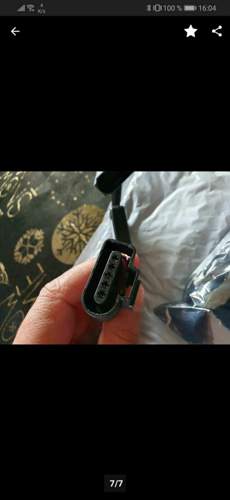

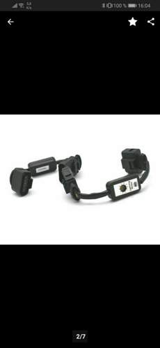

Ich habe die LED Rückleuchten ohne dynamischem Blinklicht nachgerüstet. Habe jetzt Kabel gefunden für das dynamische blinken. Meint ihr die passen?
das ist eher ein modul für SEMI - daher zeitversetztes blinken nichts dynamisches ! das müsste anders aussehen
Falls jemand noch einen neuen und unbenutzten Kabelsatz mit Dongle (Kufatec) benötigt, habe ein Set übrig und im Marktplatz 🙂
Ist es bei den Kabelset relevant ob für limo oder avant? Bzw. Dynamisches blinken oder ohne?
Dyn. Blinken und normal Blinken ist mit diesem Set möglich.
Lt. Bezeichnung ist es für Avant, aber ich denke nicht das bei dem Kabelset irgendein Unterschied gibt?
Der Codierdongle könnte anders sein?! Weiß das zufällig jemand?
Das Kabelset ist sicher länger, da du ja beim Avant durch die Heckklappe hinauf und dann wieder runter zum Steuergerät mußt!
