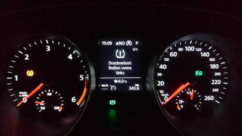

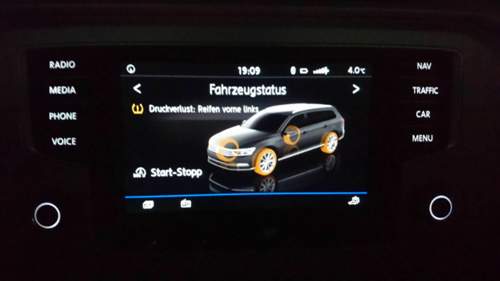

Ich wollte an der Stelle mal die verschiedenen Meldungen der serienmäßigen Reifendruckkontrolle bei Druckverlust eines Reifens posten. In dem Szenario weiste der vordere linke Reifen 0.3 bar weniger Druck als die anderen Reifen auf.
Dicoverymedia-reifenkontrollanzeige
Dicoverymedia-fahrzeugstatus
Multifunktionsanzeige
Finde das System ohne Folgekosten auch völlig ausreichend.
Quentin
