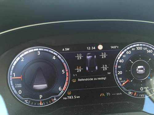

Das auf dem Bild ist Standard oder Extra? Wenn das Extra ist, was ist dann Standard?
Das auf dem Bild ist Extra. Da sind Sensoren in den Felgen und übertragen über Funk an ein Steuergerät im Heck die Werte.
Serie geht es nur über die ABS-Sensoren und Abrollumfang. Da kommt entweder nur ein Symbol oder eine Warnung "Reifendruck prüfen" bei Verlust. Ob da die position steht, weiß ich leider nicht.

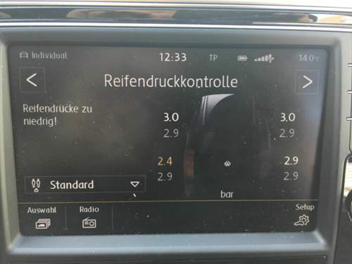

Da liefert das AID aber mehr Informationen Soll pro Gewähltem Profil plus IST Werte ;-) Bild folgt ...
Das ist auf dem Foto vielleicht nicht so gut zu erkennen, aber auf dem Fahrzeug sind für jede Achse die Sollwerte (hier 2,7) und außen für jedes Rad der Istwert angegeben. Zudem steht auf dem Fahrzeug "OK", wenn alle Räder einen korrekten Drück aufweisen, falls nicht, ändert sich beim betroffenen Rad die Schriftfarbe.

Und was ist dann die Mehrinformation des AID gegenüber dem gezeigten Bild (aus dem B7, wenn du mich fragst)? Die Soll-Werte sind doch auch zu sehen (für die Hinterachse nur bei sehr genauem hinsehen, da der helle Hintergrund auf dem Bild die Anzeige nur sehr schwer lesbar macht, in "Echt" ist es aber gut zu erkennen).

Auch das AID kann nur das anzeigen, was an Systemen verbaut ist.
z.B. beim Passat B8:
serienmäßig > Reifenkontrollanzeige
http://www.volkswagen.de/.../reifenkontrollanzeige.html
gegen Aufpreis als Sonderausstattung > Reifenfülldruck-Kontrollsystem
http://www.volkswagen.de/.../reifenfuelldruck-kontrollsystem.html
Beim AID wird auch bei der "güntigen Variante" der Reifenkontrollanzeige noch der Reifen angezeigt, bei welchem der Druck "fehlt" : z.B. "Hinten Links"
@SCORELI schrieb am 26. Oktober 2015 um 00:34:11 Uhr:
Kein Unterschied in der Information, nur in der Darstellung.
