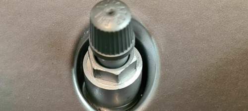

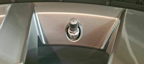

Eine Frage an die Profis. Bei meinem neu bestellten passat 2020 im leasing habe ich das rdks bestellt. In meinen 19 Zoll sommerreifen sind die Sensoren verbaut und die Anzeige klappt wunderbar. Gleichzeitig habe ich auch die originalen winterreifen dazu bestellt und stehen auch so in meiner verbauliste. Leider habe ich letzten Winter festgestellt, dass dort die Sensoren vergessen wurden. Keine Anzeige im AID, schlimmer, immer eine Fehlermeldung. Jetzt wohne ich aber 500km vom Händler entfernt. Abholung war eh Wolfsburg.
Was sollte ich machen? Nach so langer Zeit nachbessern lassen bei einem beliebigen Händler hier in der Region oder vw Kundenbetreuung kontaktieren was die dazu sagen? Oder auf meine Kosten nachrüsten lassen?
Danke für eure Einschätzung und Antworten

Ich habe mir vor 2 Jahren einen neuen Monterey Radsatz für den Winter gekauft, als ich den Verkäufer angeschrieben hatte ob RDKS Sensoren enthalten sind hat er Sinngemäß geantwortet das diese immer bei den Monterey verbaut wären ab Werk.
Meine hatten letztendlich welche gehabt, evtl. hilft ein Bild der Ventile um es besser beurteilen zu können. 😉
Meine Ventile kannst Du in den Bildern erkennen.
RDKS Ventil
RDKS Ventil

@Variant-Fan schrieb am 9. Oktober 2021 um 19:12:52 Uhr:
Danke für diesen Hinweis. Meine haben leider das normale ventil.
Bei den sommerreifen sind es wie deine vom Bild.
Somit ist es klar, meine winterreifen haben keine.
Ich rufe das Autohaus mal an und oder die Hotline von VW. Danke
